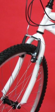

krysis Napisano 31 Maja 2014 Napisano 31 Maja 2014 Witam, kupiłem rower ale nie ma żadnej amortyzacji. Zastanawiam się czy jest możliwość wstawienia amortyzowanego widelca zamiast zwykłego sztywnego?

Mod Team Puklus Napisano 31 Maja 2014 Mod Team Napisano 31 Maja 2014 Albo dokładny model albo dobre zdjęcie, głównie przedniej jego części.
Kiciok Napisano 31 Maja 2014 Napisano 31 Maja 2014 To co znajdziesz na allegro do 1" to syf i tyle. Jeśli już znajdziesz coś sensownego, to warte pewnie tyle ile cały rower. Jeśli chcesz mieć amorek dla szpanuj, to montuj, ale w praktyce zwiększy się tylko waga roweru.
krysis Napisano 1 Czerwca 2014 Autor Napisano 1 Czerwca 2014 nie dla szpanu, bo jak jadę po "wertepach" to cały rower mi chodzi i ja razem z mim
Kiciok Napisano 1 Czerwca 2014 Napisano 1 Czerwca 2014 To kupiłeś zły rower i tyle. Mogłeś kupić coś z dobrym amorkiem, albo chociaż ze sterami 1 i 1/8" to byś miał wybór w uginaczach.
adii22 Napisano 1 Czerwca 2014 Napisano 1 Czerwca 2014 Oponki o szerokości 2.2" i będzie lepiej. Oczywiście niskie ciśnienie do tego. Lepiej na tym wyjdziesz, niż na tanim uginaczu
nopel Napisano 1 Czerwca 2014 Napisano 1 Czerwca 2014 Na 1 cal mało co jest... wg mnie sprzedaj to za grosze, dołóż tak żebyś z 500zł miał, i kup coś używanego. (rower cały rzecz jasna)
