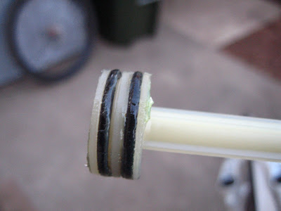

Musisz skrócić tuleję oddzielającą komory. Aby było to sztywne i trwałe po wycięciu fragmentu ze środka trzeba wywiercić otwory długości ok 10mm średnicy 1,5-2 mm, nagwintować je i wkręcić pasujący pręt/śrubę bez łba. Tokarz zrobi to za 10zł
Zdjęcie z częścią do skrócenia jakie znalazłem: IMG_2669.JPG
