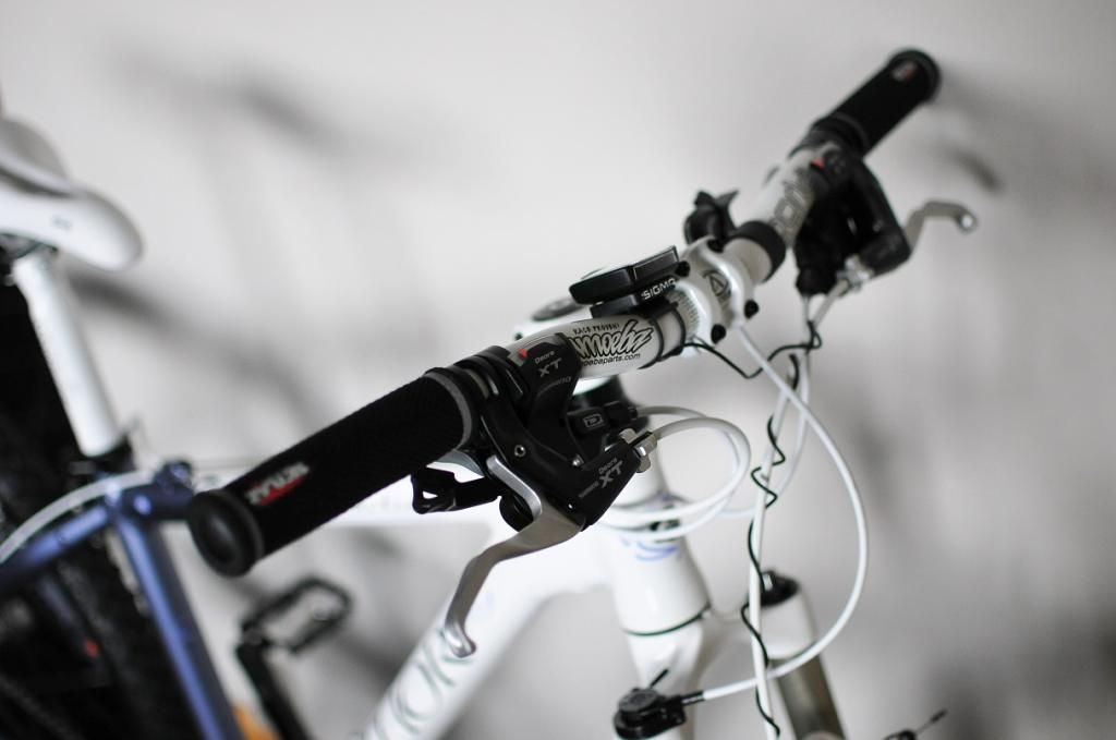

burz Napisano 25 Lutego 2014 Napisano 25 Lutego 2014 Widywałem manetki nawet nie poziome, ale wręcz do góry... Wygibasy nadgarstków nie dla mnie, rowery ustawiam pod swoją ergonomię i wygląda to tak:
Xonix29 Napisano 25 Lutego 2014 Napisano 25 Lutego 2014 Nie do końca poprawne ustawienie, chyba że te XT masz na linkach Klamkę powinno sie ustawić tak aby hamować palcem wskazujacym, plus ewentualnie dodatkowo środkowym.
