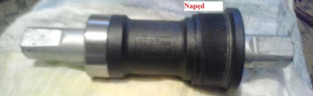

michalM Napisano 20 Lutego 2014 Napisano 20 Lutego 2014 Mam problem ze skrzypieniem suportu kiedy docisnę bardziej korbą na wyższym biegu słuchać nieprzyjemne skrzypienie. Rower ma 6 dni i przejechane może 70 km. Na niskich wszystko chodzi elegancko, ale większy opór ( górka dołek) i odrazu słychać, że coś nie gra w suport'cie. Pedały dokręcałem i działają dobrze, wiec odpadają ewidentnie odzywa się suport. Skrzypienie pojawiło się po przejechaniu pierwszych kilku metrów. Na moją wiedzę to jest źle dokręcony i trzeba by ściągnąć korbę i wykręcić całość profilaktycznie przejrzeć i nasmarować. Nie chce go wysyłać do krk bo tam go kupiłem. Rzecz jasna, że jest na gwarancji, ale chyba przejadę się do serwisu u mnie w mieście i powiem facetowi żeby to zrobił, bo sam nie mam kluczy póki co. Pytanie do Was co o tym sądzicie macie jakieś rady? Przejrzałem forum oczytałem się na ten temat, ale nie ma nic na temat nowego suportu dlatego założyłem temat.
michalM Napisano 20 Lutego 2014 Autor Napisano 20 Lutego 2014 hmm kompakt mocowanie korby na kwadrat.
lyndowss Napisano 21 Lutego 2014 Napisano 21 Lutego 2014 chyba przejadę się do serwisu u mnie w mieście i powiem facetowi żeby to zrobił, bo sam nie mam kluczy póki co Po pierwsze to jestem ciekaw po czym stwierdziłeś, że to na pewno suport. Wcale nie musi to być on. Po drugie samo dokręcenie pedałów to można powiedzieć, że nic nie zrobiłeś. Przesmaruj łożyska w pedałach i obficie ich gwint łączący je z korbą. Fajnie by było jakbyś jeszcze przesmarował łączenie suportu z korbą. I jeszcze wyjęcie suportu i obejrzenie go. Wyczyszczenie gwintu i ponowne złożenie ze smarem. Może być go dużo. Po tych czynnościach przejechać się i zobaczyć czy wszystko w porządku. Co do kluczy to zainwestuj, bo już z tą operacją zaczną Ci się zwracać, a będziesz już miał np. na wymianę korby, albo suportu, gdyby się okazało, że trzeba go zmienić. Jeżeli to z góry chcesz oddać do serwisu to można powiedzieć od razu: po co zawracasz (cztery litery).
Carbon Napisano 21 Lutego 2014 Napisano 21 Lutego 2014 Jak jedziesz na stojąco to rownieżsłychać skrzypienie? Najczęściej w takim przypadku winna jest sztyca, wystarczy ją przeczyścic i po problemie.
michalM Napisano 21 Lutego 2014 Autor Napisano 21 Lutego 2014 Jeżdząc na stojąco również skrzypi. Dziś rano kupiłem wielowpust i klucz do ściągania korby rozkręciłem i ku mojemu zdziwieniu okazało się, że śruby są z plastiku cała obudowa kadrige'a również Nie mniej jednak nasmarowałem każdy gwint smarem dokręciłem wszystko to samo zrobiłem z pedałami. Wziąłem rower na przejażdżkę i nie skrzypi przejechałem może z 2 km na wysokich biegach pod górkę cisza, więc sądzę, że problem rozwiązany. Zobaczę jak będzie na większym dystansie. Chyba muszę pomyśleć o zmianie tego suportu plastikowe mocowania coż...
lyndowss Napisano 21 Lutego 2014 Napisano 21 Lutego 2014 okazało się, że śruby są z plastiku cała obudowa kadrige'a również Które śruby są z tworzywa? Nakrętka suportu z lewej strony może być taka. Z prawej nie powinno. Śruby bezwzględnie z metalu. Posiadasz zdjęcia?
M333 Napisano 21 Lutego 2014 Napisano 21 Lutego 2014 A dlaczego obie miski nie mogą byś z tworzywa? Mam Kinexa na kwadrat, obie miski to tworzywo- charakterystyczne wypustki na 6. Przejechane ok 7tys km. Działa tak samo dobrze jak na początku, nie luzuje się, nie odkręca.
michalM Napisano 21 Lutego 2014 Autor Napisano 21 Lutego 2014 Oba mocowania suportu są z tworzywa. Żeby było zabawniej śruba mocująca korby do osi suportu są już metalowe
lyndowss Napisano 21 Lutego 2014 Napisano 21 Lutego 2014 A dlaczego obie miski nie mogą byś z tworzywa? To "nie powinno" to było raczej jako, że lepiej jak są z metalu, ale z tworzywa tez mogą być. źle się wyraziłem. michalM Wszystko jest w porządku. Nie masz się czym martwić, tak może być.
