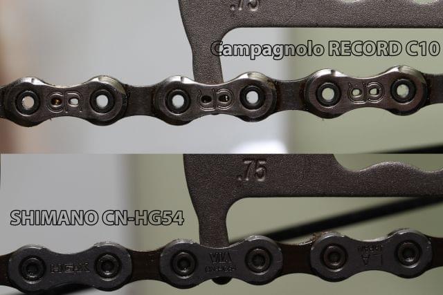

OrzelPiotr Napisano 12 Lutego 2014 Napisano 12 Lutego 2014 To kto śmiga na dyna-sys z łańcuchem compagnolo? Przyznać się Ja śmigam na c10 -z grupą XT; niestety za wiele powiedzieć nie mogę, bo odkąd go posiadam zrobiłem na nim zaledwie 65 km. Używałem także Connex 10sg. Odnośnie samej pracy Connex-a to na pewno napęd chodzi głośniej a sam łańcuch wytrzymuje dłużej od XT czy XTR. Rewelacji jednak nie ma, u mnie było to średnio 1200-1300 km, gdy XT/XTR wystarczał na góra 1000 km. Fakt faktem użytkuje sprzęt dość ostro. Mogę natomiast z pełną świadomością napisać, że łańcuchy Shimano są wyraźnie bardziej wyciągnięte w stosunku np do C10, w związku z czym nowy C10 Record wymaga napędu w lepszym stanie. Poniższa fotka obrazuje nowe - wyciągnięte z pudełka łańcuchy, mierzone na tym samym rowerze, przy wykorzystaniu tego samego przymiaru.
Mod Team Maniak Napisano 12 Lutego 2014 Mod Team Napisano 12 Lutego 2014 Ok ale to porównanie jedynie z HG54, wypadałoby dać XTR'a albo DA do porównania z Recordem. Nie bronię shimano bo też mam uwagi do ich łańcuchów ale hg54 może mieć po prostu słabsze tolerancje produkcyjne.
