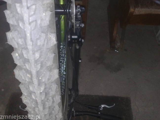

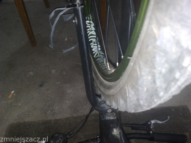

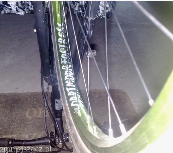

plnypl Napisano 5 Września 2013 Napisano 5 Września 2013 Witam, Po wymianie obreczy na Dartmoor Fortress koło jest maksymalnie przesunięte w prawą strone widełek ze aż opona haczy o widełki. Zle splecione koło, zła felga? dodam ze mam piaste z hamulcami tarczowymi a DF jest pod V/U-Brake w czym problem? Zdjęcia problemu:
artex232 Napisano 5 Września 2013 Napisano 5 Września 2013 Tak, musisz je przekosić. Zła centryczność.
Kiciok Napisano 5 Września 2013 Napisano 5 Września 2013 Jeśli sam składałeś, to imho lepiej dać je do serwisu...
plnypl Napisano 5 Września 2013 Autor Napisano 5 Września 2013 Czyli to ze felga nie jest dedykowana pod tarcze nie jest problemem tylko zle zrobione koło? czyli fachowiec zle mi to zrobił? problem wystepuje także w tylnim kole.
1415chris Napisano 5 Września 2013 Napisano 5 Września 2013 Podciagnij troche szprychy od strony tarczy. Zacznij od 1/4 obrotu nypla. Przekrec kluczem 1/2 obrotu i wroc 1/4. W ten sposob szprychy nie beda poskrecane. To zakladajac, ze masz klucz i przyrzad zwany centrownica, a jak masz jeszcze do tego narzedzie mierzace centrycznosc.... ale rozumiem ze nie masz, bo nie zadawalbys takich pytan PS. Odnies kola do fachowca i powiedz zeby to poprawil. Felga tu nie ma nic do rzeczy, nie ma znaczenia czy jest pod v-ki czy nie.

Tofi Napisano 6 Września 2013 Napisano 6 Września 2013 Zle splecione koło, zła felga?nic z tych rzeczy - źle wycentrowane, też tak sobie kiedyś wycentrowałem. Zmierzyłem suwmiarką i 2mm od osi się walnąłem w obliczeniach. Po prostu musisz jeszcze raz wycentrować dodam ze mam piaste z hamulcami tarczowymi a DF jest pod V/U-Brake w czym problem? W zasadzie, gdyby koło nie obcierało, to nie miało by to znaczenia przy tarczach, co najwyżej nie mógł byś jeździć bez trzymanki. Wysłane z mojego ASUS Transformer Pad TF700T za pomocą Tapatalk 4
