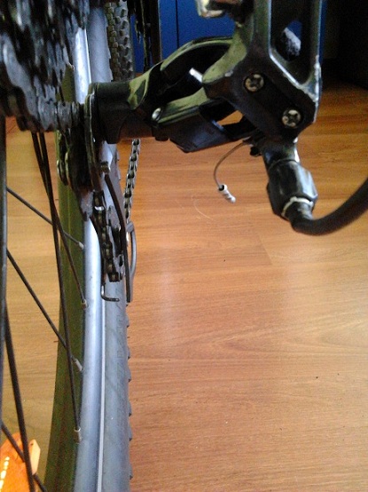

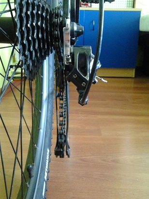

Dudi17 Napisano 21 Maja 2013 Napisano 21 Maja 2013 Witam, juz 2 raz zerwałem hak przerzutki, dowiedziałem się w serwisie, że możliwe że mam źle wyregulowaną przerzutkę (sam regulowałem, wydaje mi się że dobrze) lub wykrzywiony wózek przerzutki i to on ociera o szprychy w efekcie czego urywa się hak. Pierwszy raz zerwałem hak gdy rozleciało mi się jedno ogniwo łańcucha, możliwe że wtedy wygiął się także wózek przerzutki? Od tamtej awarii na prostej drodze jeszcze raz zerwał mi się hak, przerzutka była na około 4/9 zębatce, więc nie wiem czy możliwe że zawadziła o szprychy. Czy da się ten wózek jakoś naprostować? Widzę, że jedna część wózka (po odkręceni kółeczek) pozostaje w moje dłoni, ale druga nigdzie mocowania nadającego się do odkręcenia nie ma Jest to przerzutka Shimano Deore 2010 (RD-M591) 9 rzędów. Zerwany hak był w momencie awarii prosty, bo go wymieniałem na nowy.

Dudi17 Napisano 22 Maja 2013 Autor Napisano 22 Maja 2013 Oto zdjęcia: Przedstawiają przerzutkę ustawioną na największej i najmniejszej zębatce Do darek156- a gdzie zmienić ustawienie maksymalnego wychylenia przerzutki i skąd będę wiedział, że ustawię ją prawidłowo i już nie zerwę haka?
kabanosdg Napisano 22 Maja 2013 Napisano 22 Maja 2013 Na moje oko, 90% że wózek nie jest ustawiony prostopadle do kasety i wkręca się w szprychy. Jeśli nie masz odpowiedniego przyrządu do ustawiania haka przerzutki a nie wiesz jak to zrobić na oko idź do serwisu, ustawią to za kilkanaście jenów. Do ustawiania pracy przerzutki i jej ograniczenia na małej/dużej koronce służą śruby z literami L / H, żeby nie wcinało wózka w szprychy (pod warunkiem prawidłowo ustawionej przerzutki i haka) trzeba wykręcić maksymalnie śrubę L (nie całkowicie) wrzucić największą koronkę, a następnie dokręcać powoli śrubę L aż do momentu oporu, wtedy 1/4 obrotu cofamy i jest git
darek156 Napisano 22 Maja 2013 Napisano 22 Maja 2013 gdzie zmienić ustawienie maksymalnego wychylenia przerzutki i skąd będę wiedział, że ustawię ją prawidłowo i już nie zerwę haka? Przede wszystkim sprawdź stan wózka przerzutki oraz naciąg linek. Po Twoich przygodach może być skrzywiony i dalsza regulacja nie przyniesie żadnego efektu. Następnie ustaw przerzutkę. Do ustawienia maksymalnego wychylenia dla największej koronki służy śruba regulacyjna oznaczona literą L z tyłu przerzutki. Skąd bedziesz wiedziąl jakie jest prawidłowe ustawienie? Musisz dobrać je tak, aby łańcuch swobodnie wchodził na najwyższą koronkę, ale żeby z niej nie spadał w kierunku szprych. Dokręcając ją zgodnie z ruchem wskazówek zegara uniemożliwiasz przerzutce wychylenie w kierunku szprych. Sprawdź, czy przypadkiem podczas zmiany biegów mocniejsze wychylenie manetki nie powoduje zbytniego wysunięcia przerzutki. Na koniec sprawdź naciąg szprych tylnego koła. Może któraś jest luźna.
Dudi17 Napisano 22 Maja 2013 Autor Napisano 22 Maja 2013 Na moje oko, 90% że wózek nie jest ustawiony prostopadle do kasety i wkręca się w szprychy. Jeśli nie masz odpowiedniego przyrządu do ustawiania haka przerzutki a nie wiesz jak to zrobić na oko idź do serwisu, ustawią to za kilkanaście jenów. A na czym polega ustawianie haka przerzutki? Dam rade to sam ogarnąć?
tobo Napisano 22 Maja 2013 Napisano 22 Maja 2013 "Ustawianie" haka to potoczna nazwa zabiegu polegającego na ustawieniu haka prostopadle do ziemi, równolegle do osi koła. Hak zazwyczaj przy różnego rodzaju urazach przerzutki nawet jeśli się nie łamie to zostaje wygięty. Warsztaty wykonują ten zabieg odpowiednim przyrządem (książkowo), długim kluczem imbusowym lub ręką (często ). Ja przy drugiej metodzie "na imbus" używam długiego klucza imbusowego 5 mm z rączką, bez kulowej końcówki na długim końcu; narzędzie wkładam w gniazdo śruby mocującej przerzutkę do haka i ciągnę w odpowiednim kierunku wspomagając się drugą ręką która trzyma przerzutkę. Wiele tańszych rowerów ma fabrycznie skrzywiony hak, w dziecięcych to norma. Metoda "ręczna" działa w 90 procentach przypadków i jest szybsza
