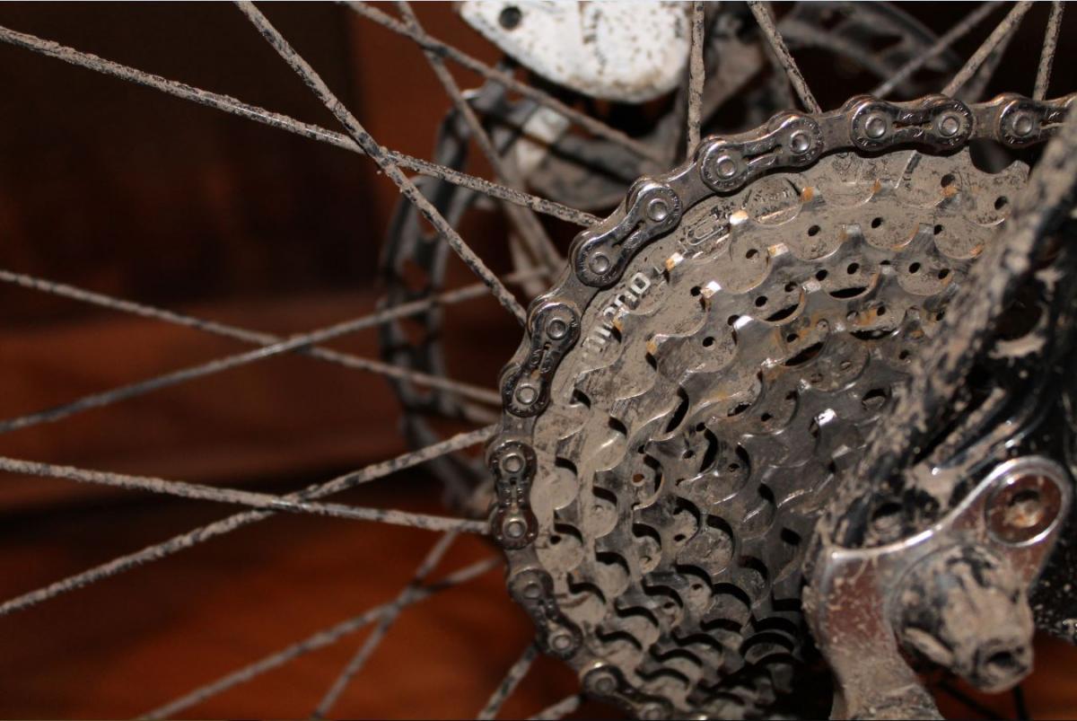

marcinowozniako Napisano 11 Listopada 2013 Napisano 11 Listopada 2013 Witam!! Panowie jak oceniacie tą kasetę? 1. Czy podejdzie nowy łańcuch? i drugi wolnobieg tym razem: w tym wolnobiegu prawdopodobnie i tak muszę łańcuch wymienić bo proszę zobaczyć co się stało ze starym łańcuchem:
Mod Team Puklus Napisano 11 Listopada 2013 Autor Mod Team Napisano 11 Listopada 2013 Kaseta wygląda w miarę ok, wiec powinno działać, ewentualne docieranie, wolnobieg z tego co widać jest ok tego czego nie widać to nie widać.
