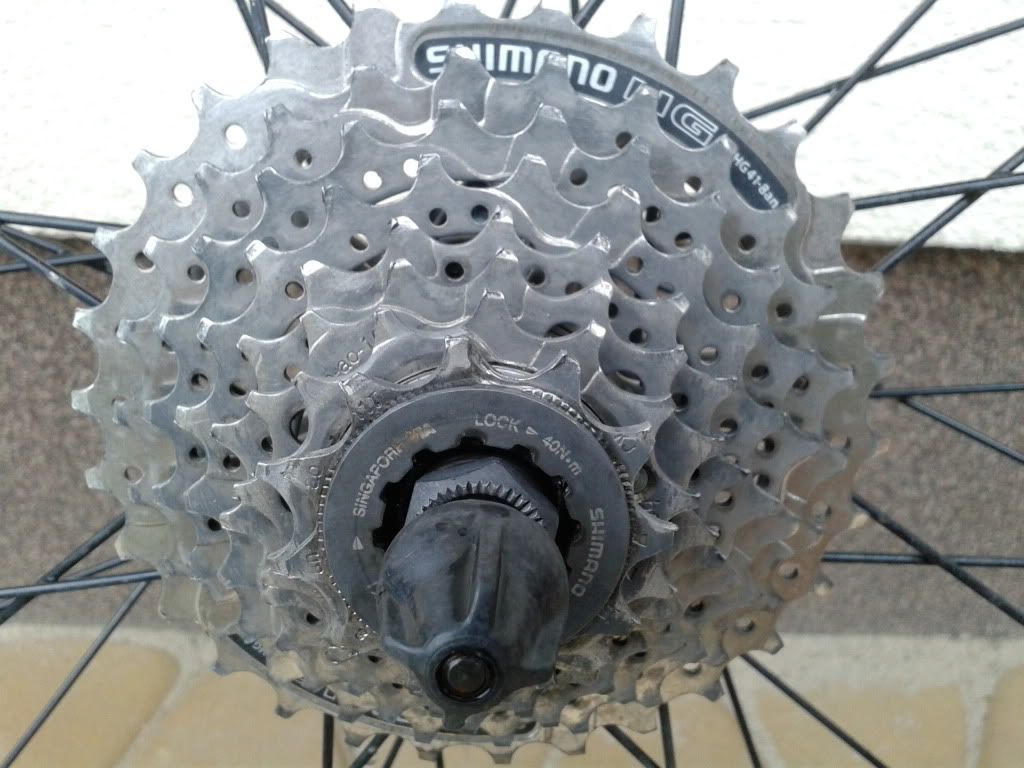

gena1 Napisano 29 Lipca 2013 Napisano 29 Lipca 2013 jaki masz kolego osprzęt że stosujesz łańcuch UG, na kasecie masz dojechane 4,5,8, korba ostatnia tarcza szału nie robi, reszty nie widac:)
Leniu Napisano 29 Lipca 2013 Napisano 29 Lipca 2013 nic specjalnego nie posiadam... tak jak pisałem ... przełożyłem napęd aby rozłożyć wydatki w czasie kaseta Shimano HG-CS40 x8 przerzutka tył - stare deore chyba M510 przerzutka przód - jakieś alivio korba - alivio M410 jak na razie tragedii wielkiej nie ma chociaż denerwuje mnie jak przeskoczy :/ przynajmniej wiem że mogę sobie kompletować powolutku nowy napęd .. .szkoda tylko że korba do wymiany

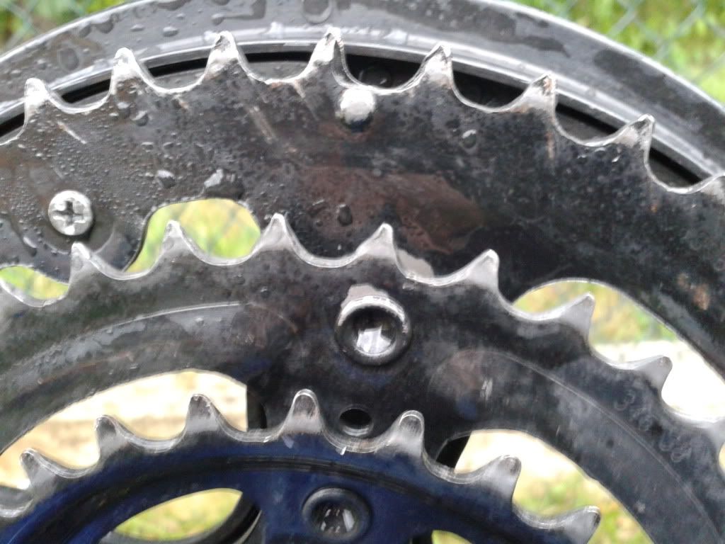

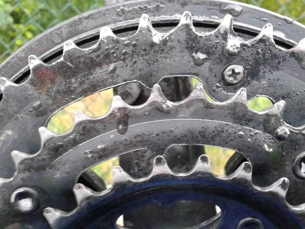

Leniu Napisano 30 Lipca 2013 Napisano 30 Lipca 2013 mam już nowe zdjęcie czy środkowy blat też do wymiany? dzięki korba 1 korba 2

marlotnik Napisano 30 Lipca 2013 Napisano 30 Lipca 2013 mam już nowe zdjęcie czy środkowy blat też do wymiany? dzięki korba 1 korba 2 Środkowa KORBA 1 według mnie tak bo jest dość zajechana... Jak łańcuch przeskakuje to tak, chyba że łańcuch jeszcze na niej się trzyma i nie przeskakuje to można zostawić Ja bym wymienił

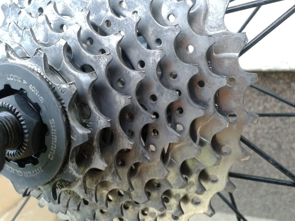

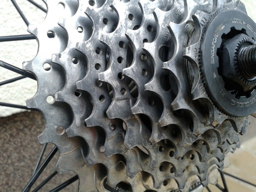

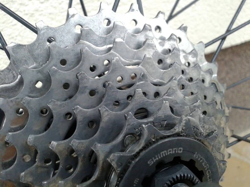

youcek Napisano 30 Lipca 2013 Napisano 30 Lipca 2013 Witam.Jako, że ostatnio zaczął mi przeskakiwać łańcuch podczas większych obciążeń (zwłaszcza na blacie) proszę o ocenę mojego napędu:Korba SR SUNTOUR CW9-XR178-PB przebieg 4100 km:http://i1286.photobucket.com/albums/a620/youcek/naped/20130730_180728_zps7cfeb8ef.jpg http://i1286.photobucket.com/albums/a620/youcek/naped/20130730_180645_zps25314d7a.jpg Kaseta HG-41 przebieg 2400 km:http://i1286.photobucket.com/albums/a620/youcek/naped/20130730_175810_zps9a498a10.jpg http://i1286.photobucket.com/albums/a620/youcek/naped/20130730_175738_zps30a461b9.jpg http://i1286.photobucket.com/albums/a620/youcek/naped/20130730_175724_zpsb7ce132f.jpg http://i1286.photobucket.com/albums/a620/youcek/naped/20130730_175711_zps27f3f74d.jpg
Mod Team Puklus Napisano 30 Lipca 2013 Autor Mod Team Napisano 30 Lipca 2013 czy środkowy blat też do wymiany? dzięki 2 i 3 sa jeszcze ok. Jako, że ostatnio zaczął mi przeskakiwać łańcuch podczas większych obciążeń (zwłaszcza na blacie) Napęd do wymiany bezdyskusyjnie. Puklus, a nie ma? Przeciez dodawalem takie zdjecie, zobacz dokladnie. Jeżeli chodzi ci o #573 to sorry ale muszę cie odesłać do gimnazjum bo to obok prostopadłego nawet nie stało.
youcek Napisano 30 Lipca 2013 Napisano 30 Lipca 2013 Napęd do wymiany bezdyskusyjnie. Wymienić całość? Kasetę, korbę i łańcuch??

Mod Team Puklus Napisano 30 Lipca 2013 Autor Mod Team Napisano 30 Lipca 2013 Tak teraz jest ok i kaseta wygląda dobrze, sadze ze nadaje sie do dalszego męczenia Aczkolwiek do końcówki należy podchodzić z dystansem Wymienić całość? Tak jest.
