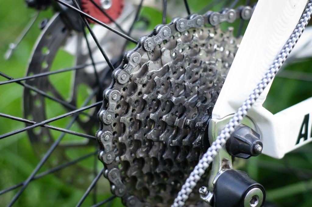

Gość Napisano 23 Lipca 2013 Napisano 23 Lipca 2013 Korba do oceny: http://oi39.tinypic.com/34sovox.jpg http://oi39.tinypic.com/2u6pnah.jpg Sorry, że usyfiona, ale tyle co wróciłem z treningu i łańcuch wydawał nieprzyjemne odgłosy i przeskakiwał czasem przy mocniejszym "depnięciu", więc jutro pojadę prawdopodobnie do sklepu po zestaw kaseta + łańcuch. Korba ma jakieś ~2kkm przebiegu. A to zdjęcie " z daleka" jest zdjęciem jakieś 150 km temu Z góry dzięki
Mod Team Puklus Napisano 23 Lipca 2013 Autor Mod Team Napisano 23 Lipca 2013 Łańcuch przeciągnięty, 2 zębatka już powoli umiera ... nie jest dobrze. 3ka też średnio wygląda choć tragedii nie ma.
Gość Napisano 23 Lipca 2013 Napisano 23 Lipca 2013 Łańcuch przeciągnięty, 2 zębatka już powoli umiera ... nie jest dobrze. 3ka też średnio wygląda choć tragedii nie ma. To że łańcuch wyciągnięty to to wiem, nic z tej drugiej zębatki nie będzie? Zęby przecież "wypiłowane" nie są, jakiejś dużej różnicy pomiędzy np. tym http://www.chainreactioncycles.com/Images/Models/Original/30971.jpg a obecnym kształtem zębatek nie ma :/ No i po ~2kk do wywalenia ?
Mod Team Puklus Napisano 23 Lipca 2013 Autor Mod Team Napisano 23 Lipca 2013 Zdejmij zębatki wyczyść zrób zdjęcie na białym tle. A pilnikiem można zdziałać cuda
Gość Napisano 23 Lipca 2013 Napisano 23 Lipca 2013 @@domin34 łańcuch też ma 2k km przebiegu? Tia, HG40... Wyciąga się jak gumka od majtek. Ale to może dlatego, że ma jakieś 12 wyścigów za sobą Miał to być przejściowy łańcuch, wyszło na to, że pochodził trochę dłużej Oczywiście na zdjęciu wygląda tak ponieważ go wyciągnąłem wcześniej żeby sprawdzić na ile odstaje, normalnie jak zakręcę korbą to układa się jeszcze w miarę dobrze. Ale wyciągnęty już jest sporo, to fakt.

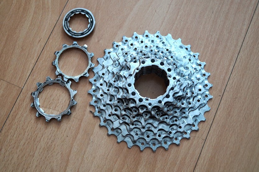

rybciasum Napisano 26 Lipca 2013 Napisano 26 Lipca 2013 do trzech razy sztuka, wymyłem, już bardziej mi się z nią babrać nie chciało, w jakim to to stanie?
Mod Team Puklus Napisano 26 Lipca 2013 Autor Mod Team Napisano 26 Lipca 2013 Marne szanse by to chciało dobrze funkcjonować. Jeżeli nie skacze na obecnym łańcuchu to bym jeździł ale nowego bym nie zakładał. Możesz oczywiście spróbować.
Grand231 Napisano 28 Lipca 2013 Napisano 28 Lipca 2013 5 bieg wygląda na mocno dojechany, mi nowego łańcucha na to by było szkoda.

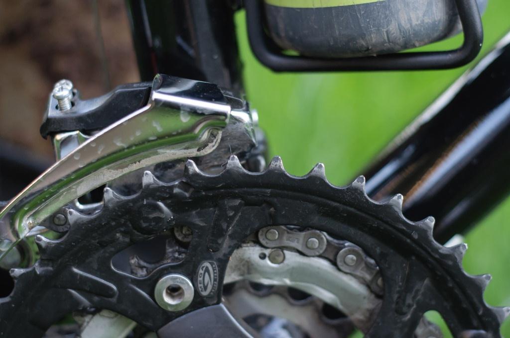

Meier Napisano 28 Lipca 2013 Napisano 28 Lipca 2013 Dostałem kilka części za free między innymi korbę 105 z takimi blatami. Myślałem o dokupieniu kilku brakujących rzeczy i złożeniu prostej szosy. Jest szansa, że przyjmie nowy łańcuch? http://www15.zippyshare.com/v/65442797/file.html Trochę słaba jakość ale zdjęcie robiłem po ciemku... Jak będzie potrzebna lepsza jakość to jutro zrobię przy świetle.
Mod Team Puklus Napisano 28 Lipca 2013 Autor Mod Team Napisano 28 Lipca 2013 Blat trochę zużyty już, ale można to poprawić. Druga zębatka wygląda ok.
