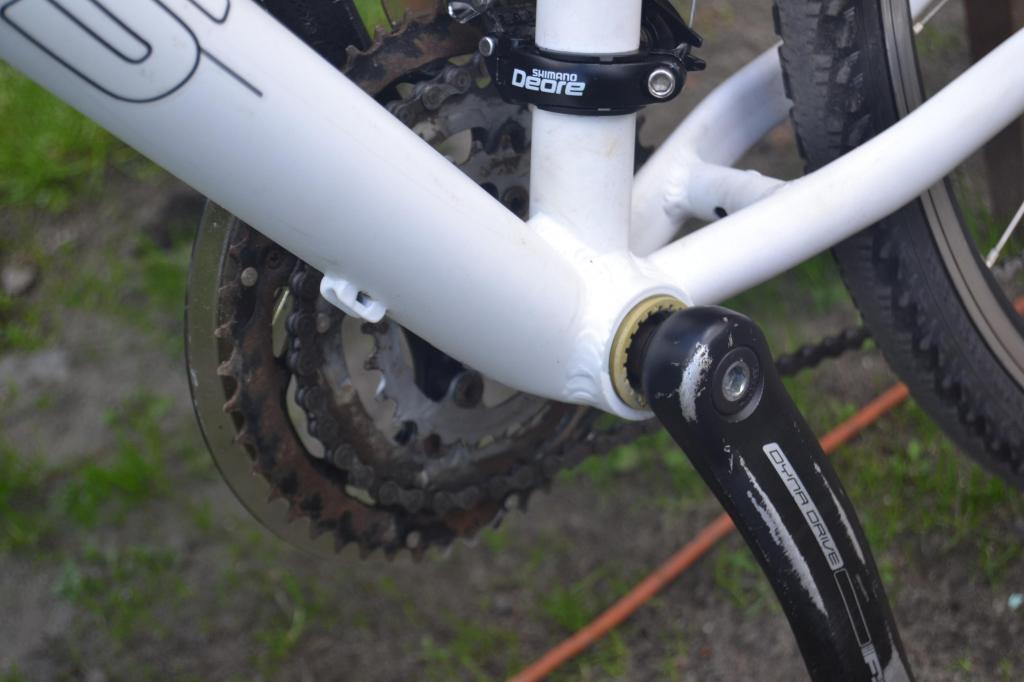

Potrzebuje pomocy w ocenie stanu korby rowerowej firmy FSA w rowerze Focus.
Zastanawiam sié nad kupnem roweru z ponizej pokaza korba przednia. Za bardzo sie nie znam na rowerach dlatego tworze ten temat. Na moje oko to korba jest w zlym stanie ze wzgledu na rdze, aczkolwiek moze to nie byc nic zlego- nie wiem nie znam sie jak wczesniej wspomnialem.
Rower ma kosztowac 1200zl. Reszta osprzetu jest w stanie bardzo dobrym tylko ta korba jest tak jakby na pierwszy rzut oka wadliwa. Prosze o pomoc!

Witam Panowie.
Mam taki problem.
Kupiłem sobie korbę Alivio na mocowaniu octalink.
Wszystko dobrze zamontowałem.
Pojawił się problem, gdyż cała korba jak nią kręcę lekko boksuje na boki.
Nie mam tu na myśli żadnych luzów bo takowych nie ma.
Teraz pytanie, czy możliwe jest, że cała korba jest lekko wygięta czy to raczej coś jest z ramą nie tak.
Rower jest ok. 5 letni, cały czas serwisowany moimi rękami. Nie miałem żadnych wypadków, dlatego bardzo mnie to zastanawia.
Dodam, że korbę kupowałem nową razem z suportem.
Dzięki za odpowiedzi.
