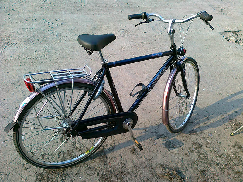

guciu69 Napisano 4 Kwietnia 2013 Napisano 4 Kwietnia 2013 W jednym sklepie intnetowym zaproponowano mi siodełko Siodełko SELLE ROYAL LOOKIN RELAXED 5236. Ważę około 100kg. Zależy mi na konforcie a nie na szybkośći. Najlepiej gdybym mógł jeździć wyprostowany ale nie da rady na mojej Gazelli / pozycję mam lekko pochyloną do przodu/. Zapewniano mnie, że to siodełko będzie spełniać moje wymagania. Jedynie co mnie przy nim martwi, że nie jest ono takie szerokie jak inne z wersji premium, ale to może tylko moje wrażenie a w praktyce byłoby dobrze. Co Wy na to? Miał ktoś już doczynienia z tym siodełkiem? pozdrawiam

guciu69 Napisano 4 Kwietnia 2013 Napisano 4 Kwietnia 2013 Poczytałem trochę o tych Brooks'ach. Mają niezłe ceny. Jak już pisałem wcześniej bardzo zależy mi na komfortowej jeździe /nie mam pozycji typowej 90° ale lekko pochyloną do przodu/. Proponowano mi SELLE ROYAL LOOKIN RELAXED 5236, ale spodobało mi się brooks B33. Co myślicie o tych siodełkach? Które będzie bardziej komfortowe? Czy taki Brooks pasowałby do mojej Gazelli Davos?

lukaspecrh92 Napisano 4 Kwietnia 2013 Napisano 4 Kwietnia 2013 Stylistycznie ten brooks 33 będzie pasował jak mało które siodło. Te sprężyny są obłędne.
dziobolek Napisano 4 Kwietnia 2013 Napisano 4 Kwietnia 2013 ...spodobało mi się brooks B33. Co myślicie o tych siodełkach? Które będzie bardziej komfortowe? Czy taki Brooks pasowałby do mojej Gazelli Davos? Ten model niewątpliwie wygląda na bardzo komfortowy. Czy będzie pasował? IMHO jak najbardziej. A jak do tego dołożysz jeszcze kilka "stylowych" dodatków, to rowerek nabierze fajnego "charakterku". Dodatki na przykłąd takie jak... skórzane uchwyty kierownicy Ale podejrzewam, że więcej nt. siodeł Brooks dowiesz się tutaj - Siodełka i sztyce A komfort? O tym możesz przekonać się jedynie na własnej d...skórze Bo tak jak pisałem wcześniej - jednym Brooks pasuje, a innym nie za bardzo...
