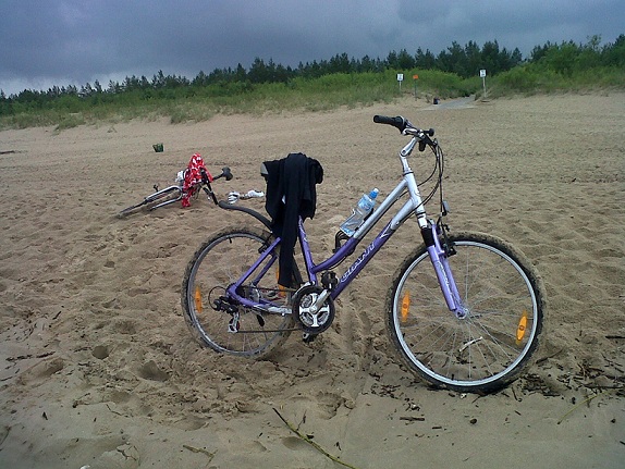

Gość prazynka Napisano 20 Lutego 2013 Udostępnij Napisano 20 Lutego 2013 Rzecz w tym, że nie znam się na markach. Nie do końca jestem zadowolona z dynamiki jazdy na mojej damce, którą widzicie poniżej. Albo ta rama jest na mnie za mała, albo po prostu nie pasuje mi ten styl jazdy. Nadaje się on do jazdy po uliczkach w parku, a nie do jazdy po lesie. Te Cromo po prostu mają atrakcyjny dla mnie wygląd czyli klasyczny. Z tego, co czytałam na forach, to właśnie te cromo są polecane na wypady. Rozmawiałam z dwiema osobami, które je posiadają i są zadowolone. Stąd pomysł aby spróbować je dosiąść Ale nie upieram się co do nich. Czytając sporo coraz mniej wiem, bo jak jakiś rower jest polecany, to za chwilę w innym wątku odradzany. Same nazewnictwo przy opisach rowerów nic mi nie mówi, lub niewiele.Dlatego przeglądając same oferty na stronach sklepów wiem tyle, co nic. O taki model chodziło? sklep.rower.com: Gary Fisher Nirvana 2008 Odnośnik do komentarza Udostępnij na innych stronach More sharing options...
dovectra Napisano 21 Lutego 2013 Udostępnij Napisano 21 Lutego 2013 ta damka ma cieżkie koła i spacerową geometrie. więc powoli się na niej jeździ Odnośnik do komentarza Udostępnij na innych stronach More sharing options...
Gość prazynka Napisano 22 Lutego 2013 Udostępnij Napisano 22 Lutego 2013 Właśnie tak jest jak piszesz Odnośnik do komentarza Udostępnij na innych stronach More sharing options...
