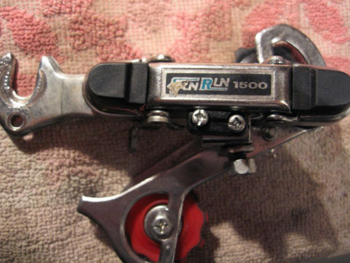

Pablo27 Napisano 17 Stycznia 2013 Napisano 17 Stycznia 2013 Witam. Rower No Name, starszy. Zamontowany wolnobieg 6 rzędowy nie Shimano. Od nowości były zamontowane manetki grip shift po jakimś czasie się zepsuły i zostały zmienione na inne manetki Shimano SIS SL-TY18 i tak rower jeździł kilka lat. Przerzutka SunRun 1500. Przerzutki nie były dobrze wyregulowane więc wziąłem rower i chciałem je wyregulować i tutaj zaczęły się schody. Wymieniłem linke na nową, dałem inne pancerze które nie były powyginane (tej samej długości). Udało mi się ustawić tak że zbija idealnie ale łańcuch już nie wchodzi na górną zębatke. Zmieniłem manetkę na 5 biegową, przerzutke ustawiłem że jest na 5 zębatce na wolnobiegu i efekt taki iż zbija idealnie ale już problem jest z powrotem łańcucha, trzeba manetke lekko dawać do góry aby łańcuch zaskoczył na wyższą zębatke. Nie mam możliwości dać na podmianę innej przerzutki i manetki. Przerzutkę regulowałem na podstawie poradnika z forum. Czy możecie mi podpowiedzić co mam wymienić lub jak to zrobić aby łańcuch chodził idealnie po wolnobiegu?

Pablo27 Napisano 17 Stycznia 2013 Autor Napisano 17 Stycznia 2013 Kółeczka są dobre (tak obstawiam), rower nie był jeżdżony dużo. Jutro wkleję zdjecie przerzutki. Napęd czyściłem, ogólnie czyściłem cały rower. rozbierałem przerzutkę, czyściłem kółeczka, nawet lekko psiknąłem WD40 na połączenia nitów. Co rozumiesz pod napisaniem śruba "baryłkowa"? Śruba ta jest i chodzi dobrze nią reguluję zejście łańcucha. Taki antyk mam po rowerze z komuniiJ Dałem 5 rzędową manetkę na podmianę/próbę bo nie miałem innej aby zobaczyć czy będzie tak samo działała przerzutka. Z indeksacją może być tak iż od nowości były zamontowane grip-y i dokupione manetki (opisane wyżej) nie pasują?
Fenthin Napisano 17 Stycznia 2013 Napisano 17 Stycznia 2013 Sprawdziłem, co to za przerzutka. Klon starego RD-TY18. Trafiają się różne egzemplarze takich wyrobów. Jedne przetrzymają wojnę atomową, drugie po pierwszym rozregulowaniu nadają się wyłącznie do kosza. Dorzuć do tego mniejszy lub większy stopień eksploatacji i masz obraz całej sytuacji. Śrubą baryłkową regulujesz nie "zejście" łańcucha, a jego ruch zarówno w górę jak i w dół. Jeśli jest za bardzo wkręcona, nie ma szansy zmienić przełożenia na wyższe. I vice versa. Indeksacja to strzał bardzo na ślepo. Wtedy problemy powinny być w obie strony.
Pablo27 Napisano 17 Stycznia 2013 Autor Napisano 17 Stycznia 2013 Śrubą baryłkową w moim przypadku można tylko dobrze ustawić ruch łańcucha w dół w górę już nie bardzo, a i zauważyłem że przerzutka gubi jakby ustawienia pomija jedną zębatkę przy wchodzeniu w górę. Jak wspomniałem w dół schodzi dobrze ale do góry już nie, czyli manetka jest kompatybilna z przerzutką..? Czyli do wymiany przerzutka? Jak tak, to jaki model będzie dobry do jazdy spokojnej, rekreacyjnej dla osoby która rzadko zmienia przełożenia?

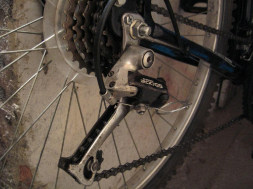

Pablo27 Napisano 21 Stycznia 2013 Autor Napisano 21 Stycznia 2013 Dziś założyłem przerzutkę Shimano 200 GS (na zdjęciu) i objawy są te same co przedtem. Ustawiam przerzutkę w ten sposób iż ustawiam łańcuch na najmniejszej zębatce (6), manetka na 6, naciągam linkę, skręcam. Na manetce przerzucam na 5 zębatkę łańcuch nie chce wskoczyć na zębatkę nr 5 to kręcę śrubą baryłkową aż wskoczy. Potem mam efekt taki że łańcuch pomija zębatkę 5 i nie zabardzo wchodzi do góry, jak ustawie wejście do góry to zaś nie chce zejść. Tylko udaje mi się ustawić idealnie zejście. Śrubki H i L są ustawione dobrze. Wolnobieg 6 rzędowy (nie jest to SHIMANO) Jaka może być przyczyna że nie mogę ustawić normalnie przerzutek? Przerzutka jaka jest od nowości zamontowana: Przerzutka jaką zamontowałem dziś (objawy te same co na tamtej): Manetka jaka jest zamontowana teraz (od nowości był zamontowany grip ale się zepsuł):

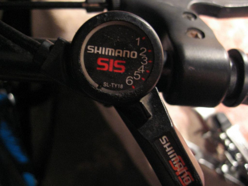

nemo2009 Napisano 21 Stycznia 2013 Napisano 21 Stycznia 2013 Manetka na zdjęciu,to Shimano Ty 18 sis.Współpracuje wyłącznie z wolnobiegiem Shimano index i przerzutkami Shimano sis,począwszy od modelu Ty 18,wzwyż. Wysłane z mojego Alcatela za pomocą Tapatalk
Pablo27 Napisano 22 Stycznia 2013 Autor Napisano 22 Stycznia 2013 Jeśli założę wolnobieg Shimano to ta manetka będzie współpracowała z tą przerzutką co jest założona obecnie (na zdjęciu Shimano 200 GS)?
VTT Napisano 22 Stycznia 2013 Napisano 22 Stycznia 2013 Manetka na zdjęciu,to Shimano Ty 18 sis.Współpracuje wyłącznie z wolnobiegiem Shimano index i przerzutkami Shimano sis,począwszy od modelu Ty 18,wzwyż. Wysłane z mojego Alcatela za pomocą Tapatalk Bajki opowiadasz, większość wolnobiegow (według mnie wszystkie) są kompatybilne z systemem Shimano. bo jak by nie były to nikt by im tego nie kupił, może pomyliło Ci się z przerzutka lub manetka, tutaj to rożnie może być, albo trafiłeś na jakiś felerny model i z tego Twoje nieporozumienie. Jeśli założę wolnobieg Shimano to ta manetka będzie współpracowała z tą przerzutką co jest założona obecnie (na zdjęciu Shimano 200 GS)? To nie jest przyczyna wolnobiegu tylko pancerza, wymieniłeś na pancerz do hamulców i to pewnie najtańszy bez teflonu, przy czymś takim nie ma prawa być dobrze, Wymień na lepszy pancerz do przerzutek z końcówkami i będzie git.
Pablo27 Napisano 22 Stycznia 2013 Autor Napisano 22 Stycznia 2013 Zrobiłem dziś tak: Przykręciłem wolnobieg Shimano, przerzutka Shimano 200 GS, manetka Shimano SIS SL-TY18-nie można wyregulować Miałem drugi wolnobieg Shimano przykręciłem go-efekt ten sam co wyżej. W akcie desperacji zmieniłem wolnobieg na 5 rzędowy Shimano, manetkę 5 biegową też shimano, przerzutka Shimano 200 GS i ku mojemu zdziwieniu efekt ten sam:( Linka nigdzie nie trze, długości pancerzy nie zmieniałem, śruba H i L ustawiona tak że łańcuch nie spada pomiędzy ramę a wolnobieg i nie wchodzi pomiędzy szprychy a wolnobieg. Czy ja coś robię źle?? Bajki opowiadasz, większość wolnobiegow (według mnie wszystkie) są kompatybilne z systemem Shimano. bo jak by nie były to nikt by im tego nie kupił, może pomyliło Ci się z przerzutka lub manetka, tutaj to rożnie może być, albo trafiłeś na jakiś felerny model i z tego Twoje nieporozumienie. To nie jest przyczyna wolnobiegu tylko pancerza, wymieniłeś na pancerz do hamulców i to pewnie najtańszy bez teflonu, przy czymś takim nie ma prawa być dobrze, Wymień na lepszy pancerz do przerzutek z końcówkami i będzie git. Dłuższy pancerz który idzie od manetki wymieniłem na inny, a pancerz który jest krótszy i jest przy przerzutce jest ten sam co był i ten ma końcówki...
