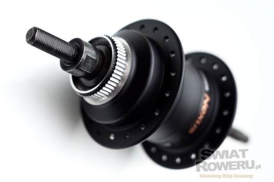

Asce Napisano 4 Stycznia 2013 Napisano 4 Stycznia 2013 Czy do tej piasty można instalować hamulec rolkowy? Są jakieś adaptery?
refiko Napisano 4 Stycznia 2013 Napisano 4 Stycznia 2013 według mojej wiedzy powinieneś mieć odpowiednią piastę aby to ustrojstwo założyć. Nie słyszałem o adapterach do tego szpeju. pozdro
Schwefel Napisano 5 Stycznia 2013 Napisano 5 Stycznia 2013 Nie zamontujesz do tej piasty hamulca rolkowego bo piasta musi mieć takie mocowanie Poza tym wątpię czy mechanizm zmieściłby się bo tarcza jest dużo cieńsza od hamulca rolkowego.
Asce Napisano 5 Stycznia 2013 Autor Napisano 5 Stycznia 2013 Dziękuję. Szukałem jeszcze rysunków technicznych, żeby sprawdzić wymiary, ale nie poszło to za dobrze
dawid Napisano 5 Stycznia 2013 Napisano 5 Stycznia 2013 Jak bardzo Ci zależy to w poniedziałek mogę zmierzyć, bo mam i hamulec i piastę rolkową Hamulec rolkowy to ciekawa sprawa, 15000km zrobione w warunkach miejskich, duża ilość hamowania i dopiero po takim przebiegu hamulec się posypał.
Asce Napisano 5 Stycznia 2013 Autor Napisano 5 Stycznia 2013 Przyjrzałem się dokładniej i faktycznie nie byłoby dla niego miejsca. Dzięki.
zekker Napisano 5 Stycznia 2013 Napisano 5 Stycznia 2013 U mnie wyszło około 25mm dla tylnego i ciut szerzej dla przedniego. Mierzone trochę na oko bez zdejmowania kół. Od brzegu radiatora od strony osi, do brzegu niemal stykającego się z ramą/widelcem. Hamulec ma przetłoczenia i tam gdzie jest goleń amora jest nieco chudszy. Tarczy nie udało mi się zmierzyć, bo musiałbym poprzestawiać mocno rowery. Bardzo na oko od szprych do amora jest poniżej 20mm. Jak nie masz hamulca rolkowego, to nie ma co kombinować, bo przedni nie jest zbyt mocny i dodatkowo sprzęgło w piaście obniża skuteczność (power modulator). Jak masz i zastanawiasz się jaką piastę brać, to lepiej dedykowaną niż kombinować. Jak masz wszystko, to możesz spokojnie przymierzyć, jak nie masz nic, to albo stawiasz na mniejszą moc, większą niezawodność i upierdliwość przy zdejmowaniu koła czyli hamulec rolkowy, albo na większą siłę tarczówki, większe ryzyko zabrudzenia i uszkodzenia oraz prostszą obsługę. Ceny hamulców rolkowych są na poziomie tarczowych mechanicznych. Jest jeszcze kwestia mocowania do widelca. Tutaj trochę fotek: https://picasaweb.google.com/bonozekker/NoweCzesci#5572779224494684322 Jakbyś chciał więcej, to pisz jakie zrobić.
Asce Napisano 5 Stycznia 2013 Autor Napisano 5 Stycznia 2013 Zekker, u mnie miejsca byłoby na 23 mm, z podkładką może 24, używam tylko v-brake, zawsze obu jednocześnie, stąd pytanie czy hamowanie dwoma nieco słabszymi jest nadal takie dynamiczne? Masz ciekawy rower, czy taki zestaw się sprawdza? Miałem wieczny problem z podobnym napinaczem łańcucha (hałas). Dziękuję za zdjęcia i fatygę.
