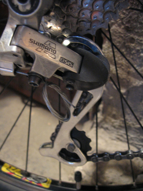

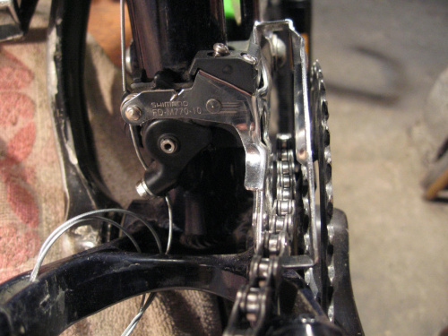

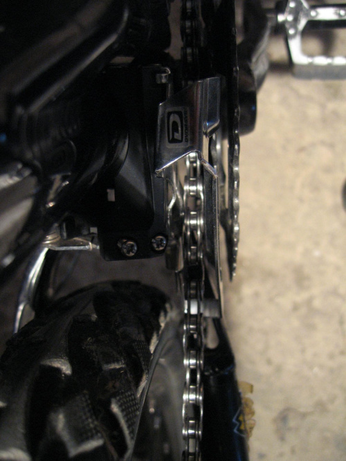

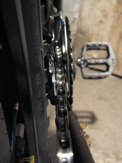

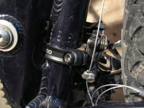

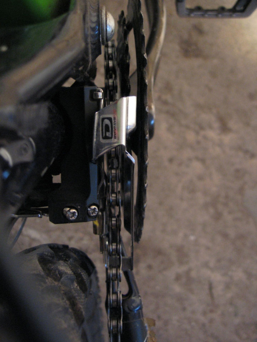

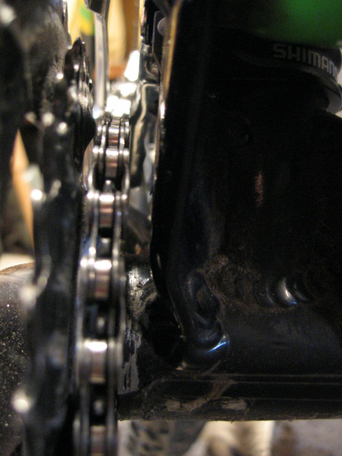

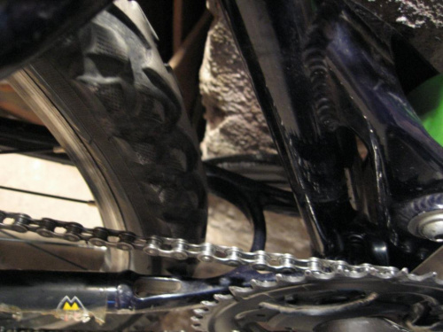

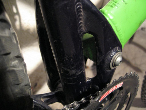

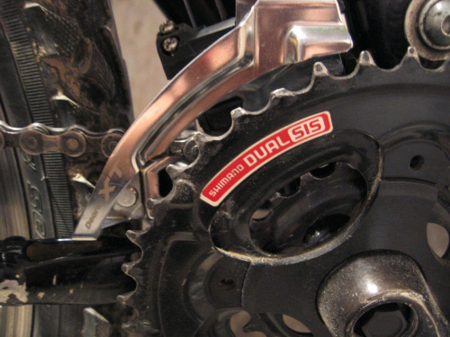

Pablo27 Napisano 19 Marca 2013 Autor Napisano 19 Marca 2013 Witam. Kupiłem przerzutkę Shimano Deore XT FD-770-10 Dyna Sys Top Swing. I nie mogę jej ustawić, łańcuch cały czas ociera o ściany prowadnika. Wydaje mi się że przerzutka za mało odchodzi w stronę ramy... Po przerzytaniu poradnika z ustawianiem przerzutki i wykonaniem ów czynności (ktore i tak nie pomogły ustawić Zrobiłem już tak, że wykręciłem całkiem śruby L i H. Przerzutkę ustawiłem najniżej dużej zębatki korby, prostopadle do 2 zębatki korby, a łańcuch nadal ociera (patrząc od tyły) o lewy prowadnik wewnętrzny i nie da się tego śrubą wyregulować (tak jak napisałem wyżej przerutka już jest na maksa wysunięta w stronę ramy). Łańcuch ociera na każdym przełożeniu. Może ma ktoś jakieś pomysły jak to ustawić lub jaki element ewentualnie nie pasuje i trzeba go wymienić? Zdjęcia były robione jak łańcuch był na przełożeniu Tył-największa, Przód najmniejsza. Kaseta: -8 rzędowa -Shimano HG CS HG 50 11 T Łańcuch; -HG-CN HG 50 Przerzutka tył tak jak na zdjęciu (chyba już zabytek..) Korba: -Shimano Dual Sis -Duża zębatka: 42 zęby -Średnia: 34 zęby -Mała: 24 zęby
lyndowss Napisano 19 Marca 2013 Napisano 19 Marca 2013 Jak odkręciłeś całkowicie śrubę L to linka była luźna?
Pablo27 Napisano 19 Marca 2013 Autor Napisano 19 Marca 2013 Jak odkręciłeś całkowicie śrubę L to linka była luźna? Tak odkręciłem całkowicie śrubkę L i H a potem dopiero naciągałem linkę.
lyndowss Napisano 19 Marca 2013 Napisano 19 Marca 2013 Czyli z odkręconą linką i całkowicie wykręconą śrubą L trze? Niestety, ale tak może być i nic z tym nie zrobisz. Masz bardzo blisko korbę ramy.
Pablo27 Napisano 19 Marca 2013 Autor Napisano 19 Marca 2013 Czyli z odkręconą linką i całkowicie wykręconą śrubą L trze? Niestety, ale tak może być i nic z tym nie zrobisz. Masz bardzo blisko korbę ramy. Tak dokładnie. Na początku utawiałem na "sucho" czyli odkręcając śrubki H i L i nie przykręcając linki, potem już kombonowałem inaczej ale rezultat był jeden tarło. Kolega kilka postów wyżej dał linka jakie były montowane części do tej ramy i przerzutka była taka: Shimano Deore LX top-swing, top-pull/clamp-on 35.0mm Ja zakupiłem taką samą z tym że XT to chyba musi być jakieś rozwiązanie aby to chodziło dobrze? Nie ma rozwiązania? Inny łańcuch, może suport? Ja sie nie znam na doborze części dla tego pytam...

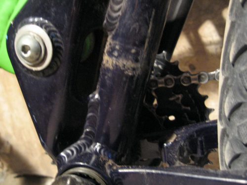

lyndowss Napisano 19 Marca 2013 Napisano 19 Marca 2013 Suport dłuższy, ale wtedy zmienisz linię łańcucha, więc też niezbyt dobre rozwiązanie. Zobacz czy jakiś plastik może Ci nie blokuje wychyłu w stronę ramy. Wtedy mógłbyś może go nadpiłować. Zobacz co blokuje, że przerzutka nie może się już dalej przesunąć i zrób zdjęcia.
Eper Napisano 19 Marca 2013 Napisano 19 Marca 2013 A przerzutka Dyna-sys nie jest przeznaczona czasem do korb dwurzędowych? Stąd może wynikać problem.
lyndowss Napisano 19 Marca 2013 Napisano 19 Marca 2013 http://image.ceneo.pl/data/products/10661920/i-grupa-osprzetu-shimano-deore-xt-770-10-disc-dyna-sys-2011.jpg Nie Może być 3 rzędowa korba.
Pablo27 Napisano 19 Marca 2013 Autor Napisano 19 Marca 2013 Dałem dłuższy suport i jest lepiej ale... Tył największa tarcza przód najmniejsza, ustawiam, że łańcuch nie ociera wkręcając śrubę L potem naciągam linkę, baryłka przy manetce jest wykręcona o 2 obroty, nic nie ociera. Z tyłu daje na najmniejszą zębatkę z przodu na największą i pojawia się problem gdyż łańcuch ociera (patrząc od tyłu) o prawą wewnętrzną stronę prowadnika, śruba H jest wykręcona a i tak trze. Reguluje to wykręcając śrubę baryłkową przy manetce ustawiam tak że nie trze. Daje przełożenie tył największa przód najmniejsza i ponownie trze (patrząc od tyłu) lewą wewnętrzną stronę prowadnika, popuszczę na śrubie baryłkowej to zaś będzie tarło na przełożeniu tył najmniejsza przód największa... Pomysły?
derwisz Napisano 19 Marca 2013 Napisano 19 Marca 2013 Przerzutka dyna sys jest zauważalnie węższa od dedykowanej dla łańcuch 8rz, stąd twój problem moim zdaniem. O ile w drugą stronę to nie problem, do łańcucha 10 można przerzutki szersze stosować, najwyżej będzie mniej precyzyjnie, o tyle przy zbyt wąskiej prowadnicy musi ocierać. Druga sprawa, że przerzutka przednia jest bardziej skomplikowana niż to się może wydawać, a jej regulacja jest w mojej opinii trudniejsza niż tyłu, ba masz dodatkowo ustawienie góra-dół i równoległość, ale to pewnie wiesz. Wracając do sedna, przerzutka dedykowana jest do korb 24-32-42. Niby tylko środek masz inny, ale to też robi jakąś tam minimalną różnicę, i sprawia dodatkową trudność przy regulacji. Moja rada: zmień łańcuch na węższy, 10 może nie dać rady, korba może zaciągać, ale 9 podejdzie. Powinno być trochę lepiej, ale jeszcze nie optymalnie.
lyndowss Napisano 19 Marca 2013 Napisano 19 Marca 2013 Wymiana łańcucha ryzykowna, bo nie wiadomo czy podejdzie pod nowy napęd. Może po prostu wymiana przerzutki przedniej z szerszym prowadnikiem.
