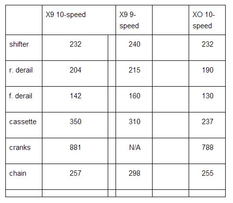

edi7777 Napisano 16 Grudnia 2012 Napisano 16 Grudnia 2012 Mnie raczej interesuje jaka jest różnica w wadze - macie może dane ile waży pełna grupa 2x10 srama x9, x0 i sh*tmano xt ? Już pomijam różnice między przerzutkami z długim i średnim wózkiem ale orientacyjnie ile ważą te grupy?
Mod Team Puklus Napisano 16 Grudnia 2012 Mod Team Napisano 16 Grudnia 2012 Jeżeli chodzi o wage to jeden grzyb, bo gdzie 10s jest lżejsze zaraz na kasecie traci bo jedna zębatka w dodatku 36t swoje waży. Tak że zestaw dla maniaków lekkości to to nie jest.
tobo Napisano 16 Grudnia 2012 Napisano 16 Grudnia 2012 Kaseta 11-36 srama jest lżejsza od kaset 9sp shimano serii xtr, zarówno w wersji do 32 jak i 34 zębów. Jest lżejsza również od wszystkich kaset mtb srama 9sp poza xg 999. W wersji 11-32 jest cięższa od niej jedynie o 10 gramów.
edi7777 Napisano 16 Grudnia 2012 Napisano 16 Grudnia 2012 Nie no jakaś ściema - o której dokładnie kasecie mówisz? Z tego co widzę kaseta serii x9 10sp waży około 360g czyli to niezły kloc - prawie 60g więcej niż x9 9sp. Co do wersji x0 - dla 10sp waga to około 240g więc o jakieś 70g więcej niż wersja x0 9sp.
