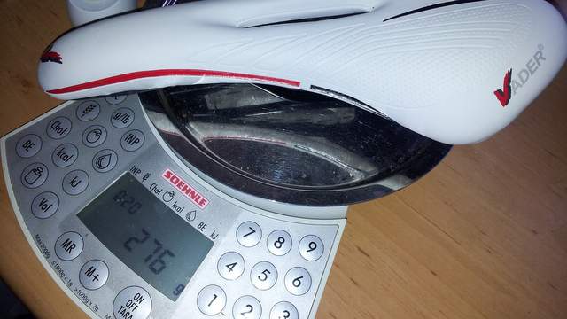

Seat: (Siodło) Vader 276g

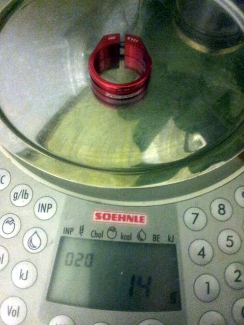

Seatpost Clamp: (Zacisk Sztycy) Turner 34,9mm 14g

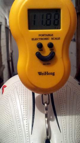

Suma 12330g
Waga roweru realna .

Mam do wymiany siodło - mimo wagi jest ono bardzo wygodnie ale nauka jazdy na SPD - pierwsza dziura, a hak od wagi przy ważeniu roweru druga dziura :).

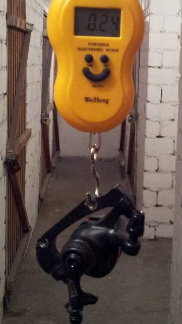

Pośrednio odpowiadając na pytanie o wagę. Elementy które miałem odkręcone lub lightowałem - ważyłem.
Cały rower też.Pozostałe elementy to wagi producentów albo znalezione z netu. I mimo że starałem się policzyć wszytko dokładnie to i tak rower wyszedł o 130g cięższy niż by to wynikało z sumy elementów. Wagę dorzuciłem do linek i pancerzy więc pancerze wyszły jak z ołowiu :)
pozdrawiam
Kuteraga
poniżej parę fotek ważonych elementów

Dzisiaj przyszły nowe graty:
tarcza Ashima 180mm - rzeczywista waga 109g o 3 mniej od katalogowej
tarcza Ashima 160mm- rzeczywista waga 86 g o 1 g więcej od katalogowej
łańcuch KMC /x10 SL Gold -waga po skróceniu do 108 ogniw 236g
śruby alu do kominów korby 4 szt - waga 3,6g
poleciały z roweru przednia lampa ze wspornikem wagi kowadła i tylna Walle.
Aktualna waga bike 11 880 g
