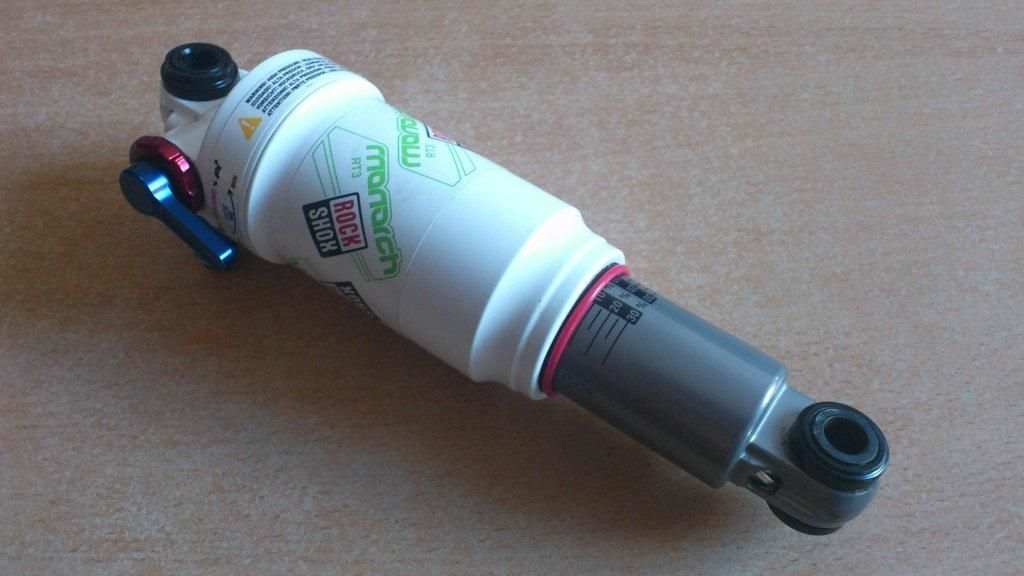

Dworniok Napisano 22 Listopada 2012 Autor Napisano 22 Listopada 2012 Ale nie wyszło. Poszedł dużo drożej. Ale jest Monarch tylko nie wiem czy pasuje pod tą rame. Jak wy uważacie Taki damper jak w załączniku To co, warto kupić tego monarch'a Ostatnie pytanie, proszę o szybką odpowiedź. Podpasuje ten monarch pod tą rame. Tam jest ta podstawa?
Mod Team durnykot Napisano 23 Listopada 2012 Mod Team Napisano 23 Listopada 2012 Jak juz zapewne sie przekonałeś, dobór tłumika nie jest tak prosty jak dobór amorka. W przypadku RSów tłumiki wystepuja w kilku rodzajach zaworowania zwanego Tune ( od Tune A do Tune E ). Dobierając tłumik musisz znać przełożenie ramy ( które w Twoim przypadku wynosi chyba 2.6 ) i jej charakter pracy . Kupno Monarch bez znajomości poziomu Tune jest lekka loterią Lekko zmieniając temat- Monarchy swego czasu miały problemy z nieszczelnościami komory powietrznej w okolicach zaworu do pompowania.. Sam tłumik będzie pasować- wizualnie.
Dworniok Napisano 23 Listopada 2012 Autor Napisano 23 Listopada 2012 To co ja mam zrobić, bo z tej tabelki nic nie umiem wywnioskować. A mam okazje kupić tego monarch'a RT3 za 490zł więc chyba się opłaca. Ostatnio mówiliście, że monarch będzie dobry.
Mod Team durnykot Napisano 23 Listopada 2012 Mod Team Napisano 23 Listopada 2012 Dowiedz się ,jakie Tune ma ten Monarch- u Ciebie chyba będzie Tune B.

Mod Team durnykot Napisano 24 Listopada 2012 Mod Team Napisano 24 Listopada 2012 W modelach 2011 i późniejszych RS zmienił nieco oznakowanie zaworowania. Poprzedni wykres dotyczył RSów z lat modelowych zbliżonych do roku produkcji omawianej ramy. Obecnie RS stosuje oznaczenia L,M i H. Wg tabeli do tego Scalpela tune M powinno być OK- ale zaznaczam,ze to moja zupełnie prywatna opinia. http://www.bike-components.de/download/sram/leverage_ratio.pdf

Mod Team durnykot Napisano 24 Listopada 2012 Mod Team Napisano 24 Listopada 2012 Jak pamiętam ( ale mogę się mylić) to : -M oznacza średnią wartość tłumienia odbicia -H oznacza wysoką wartość tłumienia kompresji BTW- wiesz,że charakterystyka pracy zawieszenia w Twojej ramie jest zupełnie inna od Sclapela 29" ? Twoja rama jest bardziej progresywna od Scalpela 29" ( którego przełożenie jest zdecydowanie bardziej liniowe) i nie zdziwiłbym się ,gdyby się okazało,ze ten Monarch nie będzie współgrał z Twoją ramą w 100%. Ale może się zbytnio zagłębiamy.... Pro forma wyślij może zapytanie do Cannondale'a. Jak sobie przypomnę poszukiwania tłumika do mojego prostego jak cep jednozawiasu .... po dwóch tygodniach szukania kupiłem i mnie szlag trafił, bo źle kupiłem.
