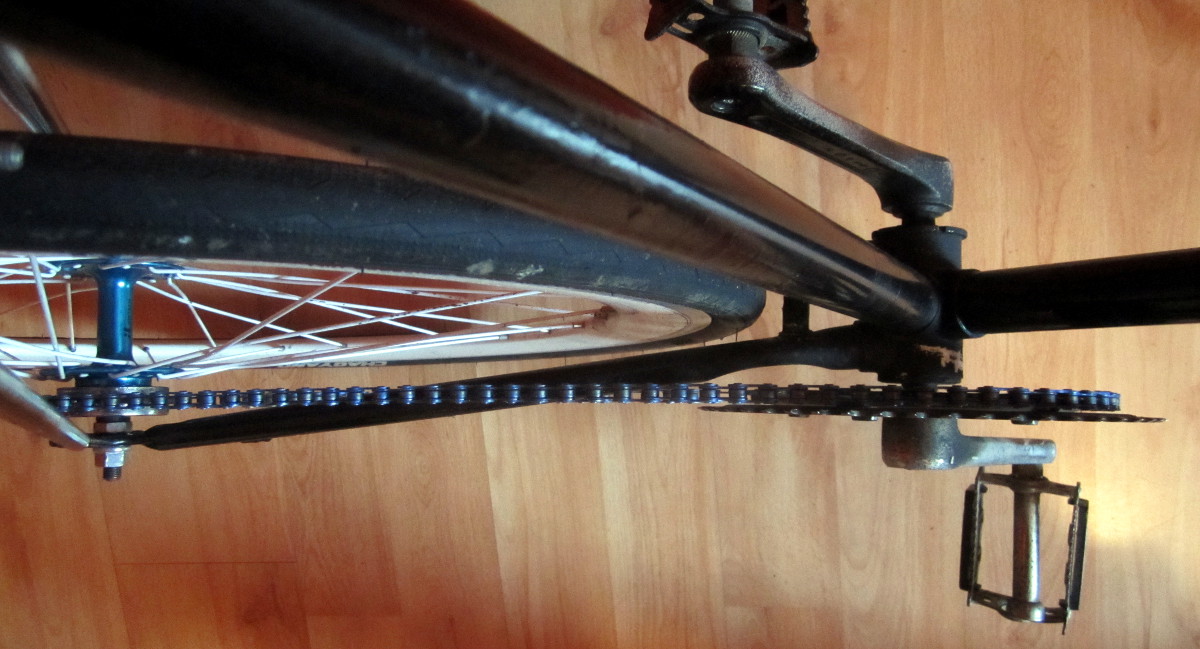

paidpal Napisano 21 Października 2012 Napisano 21 Października 2012 Witam Stałem się posiadaczem składaka, jednobiegu. Ponieważ nie jest to fabrycznie nowy rower tylko właśnie składak, złożony z różnych elementów, posiada z przodu podwójną zębatkę. Póki co łańcuch założony jest na mniejszą, ale trochę przeszkadza mi mały promień obrotu i uczucie lekkości pedałowania, więc chcę wymienic łańcuch na dłuższy, i założyc na większą zębatkę. Na chwilę obecną wygląda to tak jak na zdjęciu. Łańcuch który kupuję ma 110 ogniw, czy jest jakaś możliwośc obliczenia czy taka ilośc ogniw wystarczy? Pytanie drugie - czy lekki skos łańcucha (tylna zębatka i przednia duża nie leżą idealnie w jednej linii, jakieś 0,5 cm różnicy) będzie miał jakiś znaczący wpływ na jazdę? Pozdrawiam
seraph Napisano 21 Października 2012 Napisano 21 Października 2012 Jeśli wiesz ile ogniw ma obecny łańcuch i ile zębów mają poszczególne blaty korby to do obecnego łańcucha dodaj podwójną różnicę w ilości zębów dużego i małego blatu i Ci wyjdzie łańcuch, który będzie miał dokładnie taki luz jak obecny Mam nadzieje, że rozumiesz. A co do "przekosu" to na większych się jeździ, ale zawsze możesz zmienić oś suportu na 1 cm krótszą o ile mały blat nie dotknie ramy. Dałoby się nawet wykombinować, żeby można było zmieniać przełożenie (przerzutka przednia i napinacz do singla)
paidpal Napisano 21 Października 2012 Autor Napisano 21 Października 2012 Mam nadzieje, że rozumiesz. A co do "przekosu" to na większych się jeździ, ale zawsze możesz zmienić oś suportu na 1 cm krótszą o ile mały blat nie dotknie ramy. Wielkie dzięki! Wyszło mi 10 ogniw różnicy między zębatkami, na chwilę obecną łańcuch ma 96, więc +10 = 106. O ten 'przekos' pytałem, bo byłem u serwisanta w decathlonie który z twarzą niezmąconą myślą starał się mnie przekonac że tak się nie da, ale wyglądał na osobę która z takim 'problemem' spotyka się pierwszy raz w życiu, więc nie potraktowałem tego co mówi poważnie. Nie ukrywam że łąńcuch będę skracał po raz pierwszy w życiu (będę musiał wywalic 4 ogniwa), narzędzie mam. Tutoriale już widziałem, ale tak z waszego własnego doświadczenia, czy jest to trudny proces?
seraph Napisano 21 Października 2012 Napisano 21 Października 2012 Tylko najpierw przymierz cały dla pewności. Jeśli masz skuwacz to trwa to chwilkę, nie da się zepsuć raczej.

paidpal Napisano 22 Października 2012 Autor Napisano 22 Października 2012 Operacja przebiegła pomyślnie, nowy łańcuch założony, ale pojawił się problem. Dosłownie 5 minut od domu coś zgrzytnęło, zatrzymuję się, patrzę, spadł łańcuch z zębatek. Przekrzywiła się też tylna piasta tak że koło zablokowało się i nie chciało się kręcic. Jakoś w jednym momencie to wszystko się stało. Pytanie w związku z tym - czy to raczej wina słabo dokręconych śrub przy tylnym kole, czy "przekos" łańcucha mógł miec wpływ na to że łańcuch spadł? Łańcuch był bardzo naciągnięty między zębatkami. Na logikę wydaje mi się że chodziło o śruby, pod naciskiem cielska koło uciekło, zrobił się luz na łańcuchu, a że jest lekki skos to sobie spadł. Nie miałem przy sobie kluczy więc musiałem tachac rower na ramieniu do domu, założyłem łańcuch jeszcze raz, naprężyłem jak poprzednio, dokręciłem jeszcze raz mocno śruby, będę próbował pojeździc rano, ale wszelkie sugestie miło widziane. Zdjęcia na chwilę obecną: http://tinypic.com/v...pic=2zqsmcn&s=6 http://tinypic.com/v...pic=33nuko9&s=6 Zastanawiam się jak się zabezpieczyc przed mozliwym spadaniem łańcucha. Jedną opcję doradziłeś, tj krótszy suport, myślałem też o jakiejś 'prowadnicy' (coś jak przerzutka przednia). Która z tych opcji byłaby łatwiejsza / lepsza, o ile w ogóle przyczyną spadnięcia łańcucha był 'przekos' a nie przekrzywione koło? Pozdrawiam
dziobolek Napisano 22 Października 2012 Napisano 22 Października 2012 Może być jedno i drugie - IMHO jeśli skos będzie za duży, to łańcuch będzie spadał. Ale możliwe, że tylko śruby były za słabo przykręcone.
paidpal Napisano 22 Października 2012 Autor Napisano 22 Października 2012 Może być jedno i drugie - IMHO jeśli skos będzie za duży, to łańcuch będzie spadał. Ale możliwe, że tylko śruby były za słabo przykręcone. Miejmy nadzieje że to śruby, między zębatką tylną a przednią skos wynosi ok coś między 0,5 - 1cm, więc to chyba nie jest dramatyczna roznica. Wolałbym nie mocowac sie z suportem, bo ani narzędzi ani wiedzy jak to wymienic nie mam
dziobolek Napisano 22 Października 2012 Napisano 22 Października 2012 Eeee, tam... nie taki straszny suport jak... A narzędzia też majątku nie kosztują wbrew pozorom.
seraph Napisano 22 Października 2012 Napisano 22 Października 2012 Sądząc po zdjęciach to łańcuch jest zbyt naprężony. Dołóż ze 2 ogniwa (tyle można minimum). Można było to przewidzieć, bo nowy łańcuch nie jest wyciągnięty jak stary, więc jest krótszy. Powinien troszkę wisieć. O taki przekos raczej nie powinien spadac... Co do suportu to masz składany, a do odkręcenia takiego wystarczy młotek i tępy śrubokręt, żeby rozkontrować i miski wykręcają się lekko tylko pamiętać trzeba, że w lewej jest lewy gwint. Chociaż wystarczyłoby wymienić samą oś na krótszą bez wymieniania misek. A śruby trzymające koło też mogły lekko zawinić, bo większa zębatka to wyższy moment obrotowy czyli wyższa siła przenoszona przez łańcuch.
