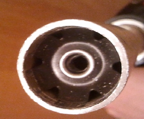

e39 Napisano 28 Września 2012 Napisano 28 Września 2012 Witam. Przymierzam się do sprzedaży i kupna nowego widelca i dręczy mnie jedna myśl, Mianowice w rurze sterowej jest gwint w który wkręca się śrubę która łączy widelec z mostkiem i dociska je do siebie i czy przy kupnie nowego widelca ona będzie na swoim miejscu bądź w zestawie czy muszę wyjmować ze starego? Zdjęcie tej części w załączniku.
Fenthin Napisano 28 Września 2012 Napisano 28 Września 2012 Ten element to gwiazdka. Musisz kupić nową, ale to kwestia kilku złotych. Potem jeszcze trzeba ją wbić, ale o tym myślę, że znajdziesz informacje, skoro wiesz już, co to.
Mod Team sznib Napisano 28 Września 2012 Mod Team Napisano 28 Września 2012 Gwiazdka zawsze jest w komplecie ze sterami.
e39 Napisano 28 Września 2012 Autor Napisano 28 Września 2012 na razie nie potrzebuje bo muszę sprzedać stary widelec i dopiero będę się rozglądał za nowym
moize Napisano 30 Września 2012 Napisano 30 Września 2012 gwiazdkę możesz też kupić oddzielnie od sterów, nie koniecznie z nimi Nabiją Ci to za 10zł
