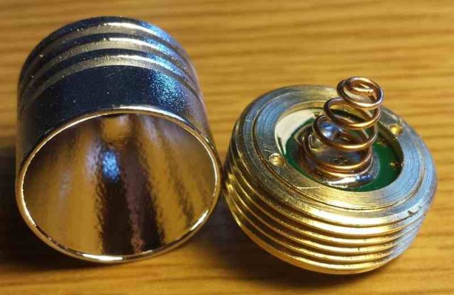

Witam. Z aukcji na której obserwuje lampkę convoy S2 wysłali mi zdjęcia środka lampki. Jakby mógł ktoś się wypowiedzieć czy nie jest to jakaś chińszczyzna.
A ktoś jeszcze, oprócz Chińczyków robi Convoy-e? Piguła i sprężyny są mosiężne, reflektor aluminiowy OP, więc wszystko wygląda na "oryginał" ;)
