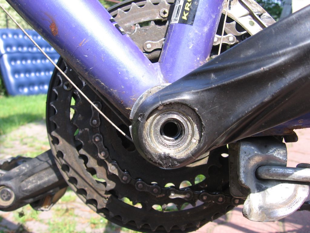

medal12 Napisano 24 Lipca 2012 Napisano 24 Lipca 2012 Cześć. Mam Krossa model adventure. Pekła mi trochę korba, mam straszne luzy, szczela, pyka przewala się coś wewnątrz. Na pierwszy rzut postanowiłem zdjąć korbę, zakupiłem sciągacz i .... -Korba nie jest ani na kwadrat ani na oktalink. Ponoć dobre jest wykręcenie imbusu i czekanie, aż korba spadnie ale okazuje się że działa to tylko w tych na kwadrat. -Ściągacz nie daje rady, ponieważ nie mam gdzie go wkręcić (sciągacz jest na kwadrat) -Ktoś kiedyś pisał, żeby wkręcić srubę 12 wkręciłem i zauważyłem, że gwint masakruje - dałem sobie spokój -Potraktowałem wszystko WD 40 bardzo obficie, nie pomogło -Colą nie polewałem, bo mi jej szkoda zresztą właśnie ją piję... -Próbowałem wybić dziadaństwo za pomocą młotka i kawałka drewna - nawet nie drgnęło Wiem, że jest to korba z miskami wkręcanymi, wewnątrz są wianki które się pokruszyły i latają wewnątrz i trzaskają. Ogólnie, chcę wszystko ściągnąć( korbę, miski, całe bebechy) i wymienić cały ten szajs na gotowy suport bo co roku musiałem to naprawiać. Do serwisu nie pojadę bo miałem pod domem a przenieśli siedzibę 30 km dalej... więc wole samemu spróbować. Może wiecie jak to zdemontować. Zamieszczam jedno zdjęcie, mam nadzieję ze wystarczy
SoloTM Napisano 24 Lipca 2012 Napisano 24 Lipca 2012 wkręć srubę w korbei sama zejdzie - w korbie masz gwint.
Kiciok Napisano 24 Lipca 2012 Napisano 24 Lipca 2012 Śruba 19 z grubym gwintem. Wkręcasz i schodzi jak ściągaczem.

medal12 Napisano 27 Lipca 2012 Autor Napisano 27 Lipca 2012 Udało mi się. Wczesniej wkręcałem śruby z (małym gwintem) twardośći 8,8 i sie przękręcały. Kolega wpadł ze sciągaczem do łożysk, próbowaliśmy nim nie chciało zejść, ale po chwili wpadliśmy na ekstra pomysł, żeby wkręcić tą srube która jest w tym sciągaczu w sam raz pasowała i elegancko zeszło. Ale żeby wyjaśnić, tym którzy tego jeszcze nie wiedzą - trzeba znależć śrubę o odpowiednim rozmiarze żeby w tą korbe pasowała i najważniejsze o odpowiedniej twardości i "większym gwincie" powinna spokojnie wystarczyć twardość 8,8 ale ja polecam twardszą one chyba nazywają się wzmocnione...(12,8) Gadałem dzisiaj ze znajomym, który umie to robić i dał mi cenną radę jak wkręcamy tą srubę to nie na chama, żeby korba zeszła (tak też można) ale do wyraźnego oporu następnie młotkiem udeżamy (w miarę mocno)dzięki temu śruba się zagłębia i możemy znów ją dokręcić i tak powtarzamy do momentu zejścia korby. Jest to lepsze rozwiązanie, gdyż mniej ryzykujemy zdarcie gwintu.

medal12 Napisano 30 Lipca 2012 Autor Napisano 30 Lipca 2012 Sam się zdziwiłem jest to kwadrat tyle, że trochę dziwny i ściągacz nie pasuje A co do tych śrub, to ja już sam nie wiem jaka jest jaka po prostu wkręciłem najtwardszą i udało się. Ale reasumując udało mi się,wszystko działa - wianki wymieniłem, kupiłem puszkę smaru nauczyłem się czegoś, i zamówiłem dziś nowy mechanizm korbowy a w najbliższym czasie podjade do skepu, żeby mi suport dobrali. Dzięki za pomoc i zainteresowanie.
