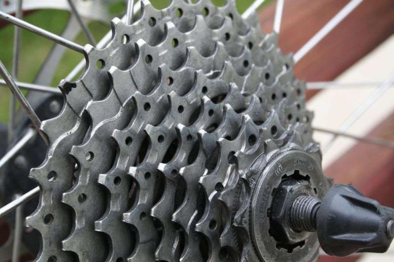

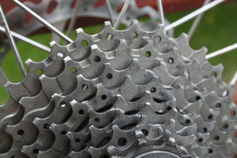

kubala1985 Napisano 28 Czerwca 2012 Napisano 28 Czerwca 2012 Witam Po ostatniej jeździe zerwał mi się łańcuch. Okazało się że jest już sporo rozciągnięty więc kupiłem nowe dwa łańcuchy i przy okazji zmieniłem sobie korbę i tarcze (miałem nowe tylko czasu nie było na wymianę). Po założeniu nowego łańcucha niestety coś przepuszcza. Znalazłem opinie że to wina kasety ale ja nie potrafię ocenić czy jest już zużyta. Wklejam zdjęcia i proszę o pomoc fachowców. Słyszałem kiedyś że jak lepsze kasety to jeszcze można naprawiać. Dodam jeszcze że złożyłem jeszcze do kupy stary łańcuch i na nim jest prawie wszystko ok jedynie na większych podjazdach przepuszcza.
afly Napisano 28 Czerwca 2012 Napisano 28 Czerwca 2012 Zadziorki się porobiły na niektórych przełożeniach, nie daje za dużych szans że nowy łańcuch się przyjmie, ale z niektórymi kasetami dzieją się "cuda". Możesz spróbować wyrównać pilnikiem zadziorki od 4 przełożenia w góre (4/5/6/7/8/9).

marcingrychtol Napisano 29 Czerwca 2012 Napisano 29 Czerwca 2012 Można zrobić szlif, ale biegi 5,6,7 już nie pociągną długo. O ile w ogóle da się jechać bez przeskakiwania łańcucha. Łańcuch chyba był za rzadko wymieniany.
Mod Team Puklus Napisano 29 Czerwca 2012 Mod Team Napisano 29 Czerwca 2012 Po szlifie z dobrym łańcuchem daje jej 5000km dziś robiłem szlif kasecie w duzo gorszym stanie, i nieźle wysżło myśle ze tez ok 5000 jeszcze pociągnie.
djwiocha Napisano 29 Czerwca 2012 Napisano 29 Czerwca 2012 Widać że pierwsze 4/5 najmniejszych koronek jest już mocno sfatygowanych. Teraz wątpię że przyjmą łańcuch ale po szlifowaniu musi działać
