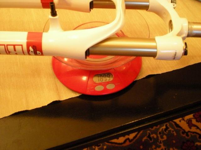

szych Napisano 29 Czerwca 2012 Napisano 29 Czerwca 2012 Garść nowych informacji - z tą pracą jak SID to trochę jak z kawałem o rozdawaniu samochodów na Placu Czerwonym. Dotarłem do tekstu źródłowego, który brzmi nastepująco : Warto dodać, że jeden z testerów, sporadyczny użytkownik SID-a, nie zauważył żadnej różnicy w pracy obydwu widelców! Co prawda tekst tezie tej nie zaprzecza, ale pokazuje, żeby zachować większy dystans. Dodatkowo tekst jest o Aerisie z 2011, a Reason to podobno bebechy Aerisa '09. Nawet filmik z pracy Aerisa, wrzucony w wątku o SW7, też najprawdopodobniej pokazuje model '11. Wracając do Reasona. Zakupiłem go do roweru dziewczyny. Dotarł do mnie wczoraj. Pudło strasznie ubogie, poza amorem tylko torba foliowa i paragon. Cała instrukcja ogranicza się do naklejki na ladze. Zastrzezenia mam do zapakowania pudła (a raczej jego braku), ale tu mogła zawinić nadmierna ciekawość osoby, która przesyłke odbierała. Po przycięciu rury na 22,5cm amor waży (bez gwiazdki, z pivotami) 1899 gram. XCM wyjęty z roweru ważył ponad 2,7kg, także zysk wagowy spory. Na razie sprawdzany "na sucho", bo czekam na nową gwiazdkę. Po napompowaniu wg. tabelki z lagi wychodzi strasznie sztywna bestia. Dziś nabiję gwiazdkę i będziemy kombinować z SAGiem, zobaczymy co z tego wyjdzie. Jak się uda to będzie filmik po weekendzie.
