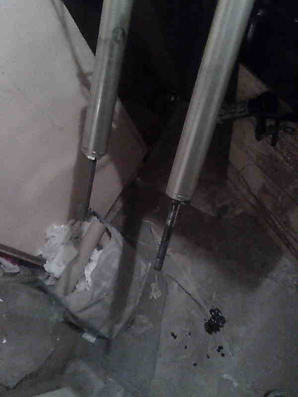

dejtrejder Napisano 3 Czerwca 2012 Napisano 3 Czerwca 2012 No dobra. Czas napisać trochę o mini serwisie Epicona, który przeprowadziłem w ostatnich dniach. Nie miałem klucza nasadkowego 27 mm dlatego nie dobrałem się jeszcze do komory powietrznej i tłumika. Amor nie był wcześniej serwisowany, dało się odczuć pogorszenie kultury jego pracy. Chodził ostatnio jakby tępawo a na dodatek na prawej goleni pojawiać się zaczęła podczas jazdy smuga czarnego syfu. Zdjąłem dolne lagi i pojawił się widok jak na załączonym zdjęciu. Prawa goleń jak widać usyfiona chyba spracowaną mieszaniną tego białego smaru (którym wysmarowane są w środku dolne golenie) Brunoxa deo i innych naleciałości eksploatacyjnych. Z lewej goleni przy zdejmowaniu a właściwie już przy odkręcaniu śruby wylało się kilka ml czarnego brudnego oleju. Skoro producent zaleca do każdej goleni po 15 ml oleju w celu smarowania "oil wipers" to nie rozumiem dlaczego w moim egzemplarzu olej znajdował się tylko w lewej Wyczyściłem golenie wewnętrzne ręcznikiem papierowym i na tym etapie z braku narzędzi poprzestałem. Natomiast zająłem się goleniami zewnętrznymi. Wyciągnąłem szczypcami filcowe krążki "oil wipers" umyłem jak koledzy wyżej pisali i wsadziłem je do oleju przekładniowego 80W-90. Jak już pisałem dolne golenie są wysmarowane w środku białym smarem. Ponieważ u mnie jest on cały czas biały i w dobrym stanie postanowiłem go zostawić w spokoju i nie usuwałem. Wyczyściłem tylko solidnie golenie do głębokości ok 2 -3 cm pod szczeliną, gdzie zamontowane są "oil wipers" - tuż pod filcami zalegało sporo czarnej mazi, która wyłaziła na zewnątrz. Same filce jak się zresztą domyślałem były wysuszone i niezbyt czyste. Nie ma się co dziwić, że praca amortyzatora była nie do końca taka jaka być powinna Powinienem się za to wziąć już w zeszłym roku... Popsikałem gumowe uszczelki od środka silikonem w spraju nie żałując im preparatu. Następnie założyłem krążki filcowe na swoje miejsce. Zanim je założyłem wycisnąłem mocno w ręcznik papierowy z nadmiaru oleju. Olej powinien na nich być widoczny po ściśnięciu, nie powinien z nich kapać. Wtedy zapewnione jest eleganckie smarowanie goleni a nadmiar oleju nie wybija na zewnątrz przez uszczelki. Amortyzator ma czysto podczas pracy. Za pierwszym razem popełniłem ten błąd i musiałem po jeździe testowej ponownie rozkręcać i czyścić Skręciłem wszystko i pojechałem przetestować w terenie. Wrażenia: Normalnie byłem w szoku, ten amortyzator zaczął działać lepiej niż kiedykolwiek. Musiałem zwiększyć mu trochę ciśnienie ( o jakieś 5-10 PSI ) w obawie przed dobiciem. Odpowiednie smarowanie sprawiło, że zmiękł i poprawiła się kultura jego pracy. Epicon wykorzystywać zaczął płynnie większość skoku. Teraz wiem, że tą czynność będę wykonywać przynajmniej z raz w miesiącu albo i częściej. Szczególnie, że jest niewiele bardziej skomplikowana niż szejkowanie i smarowanie łańcucha. Wiem też dlaczego ci, którzy często serwisują amortyzator nie mają potrzeby stosowania Brunoxa deo. No chyba że do czyszczenia, na pewno nie w celu uzyskania smarowania tępo pracującego amorka Spostrzeżenia i pytania: Zauważyłem, że szczelina w której znajdują się "oil wipers" jest na tyle duża, że filce mogły by być spokojnie dwa razy większe na wysokość. Myślę, że większy ich rozmiar zapewniłby lepsze i bardziej długotrwałe smarowanie. Ma ktoś pomysł z jakiego materiału i gdzie można by je dorobić? Albo kupić gotowe? Na filmie serwisowym na stronie Suntoura pt: " Convert travel of Axon & Epicon" serwisant smaruje krążki filcowe ewidentnie jakimś smarem. Czy smar będzie lepszy niż olej przekładniowy? Próbował ktoś może smarować filce np. smarem silikonowym, który wydaje mi się najbardziej odpowiedni?
