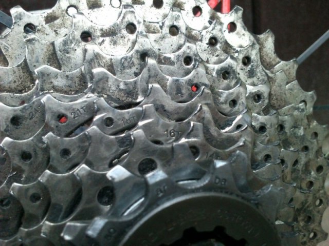

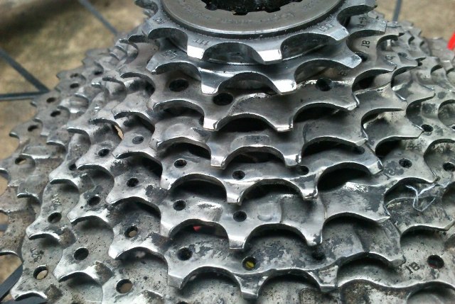

blackiwan Napisano 4 Czerwca 2012 Napisano 4 Czerwca 2012 Żeby nie zakładać nowego tematu. Jak oceniacie stan zużycia mojej kasety:
Mod Team Puklus Napisano 4 Czerwca 2012 Mod Team Napisano 4 Czerwca 2012 O nowym łańcuchu zapomnij bracie.
lyndowss Napisano 4 Czerwca 2012 Napisano 4 Czerwca 2012 Żeby nie zakładać nowego tematu. Jak oceniacie stan zużycia mojej kasety: Beznadziejnie na niektórych zębatkach, a kaseta już do wymiany teraz, albo za chwilę. Ktoś by powiedział, że tragicznie, ale teraz mam trochę spaczenie, bo mam gorsze. U mnie to już rekin jest, a jedna zębatka to już kuję nawet. Nowego łańcucha na pewno nie przyjmie. Do wymiany.
blackiwan Napisano 5 Czerwca 2012 Napisano 5 Czerwca 2012 Tego sie spodziewałem. Niedługo zawita u mnie XT CS-M770 + HG93
