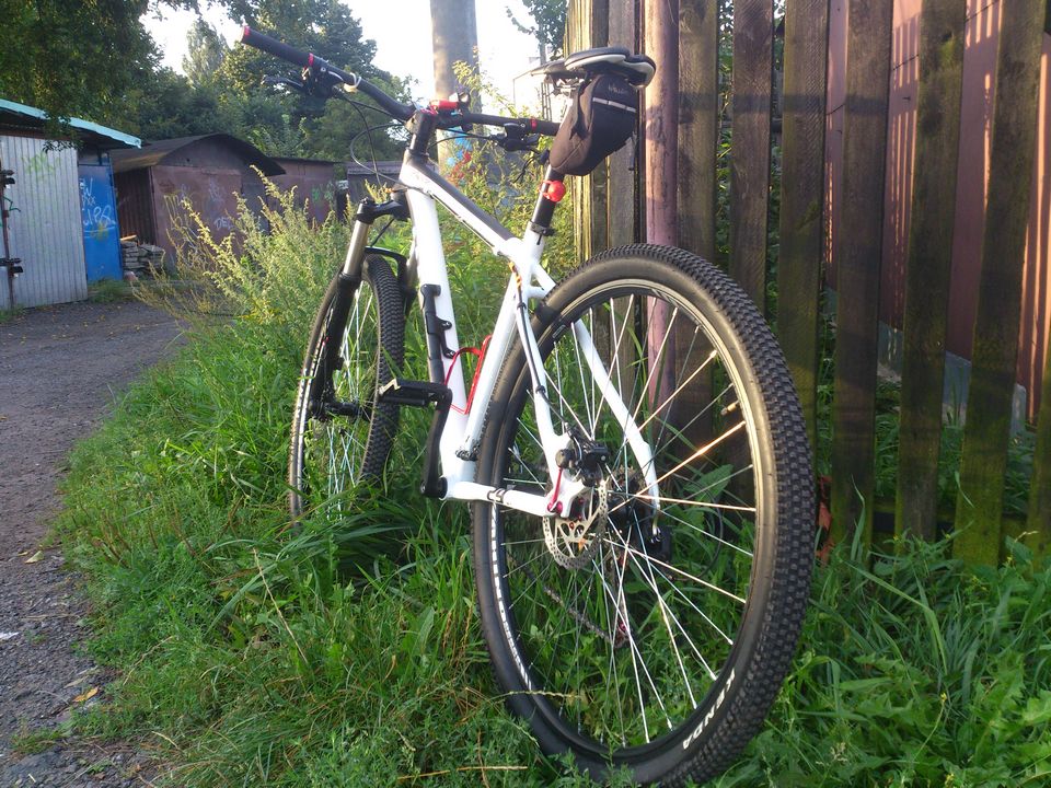

Jak to jeździ ? Przesiadłem się z 26 które miało kąty 71/74 i C/S 420mm, pierwsze wrażenie - rower jest pozytywnie narwany. Kąt główki przy 120mm widelca wychodzi gdzieś 69 stopni,  mimo to skręca bez chwili zawahania - banan :thumbsup:
jest też łyżka dziegciu, w sumie dwie:
mogli dać więcej miejsca na oponę (race king 2.2)
i nie bardzo wiem co z przednią przerzutką
down swing odpada bo jest przelotka...
top swing na blat 36-38 chyba tak nisko nie zejdzie, zostaje e-type...

koła kupiłem dla piast z myślą o przesiadce na 29, pośmigałem rok i git, ale trzeba przyznać, że zaplecione były pancernie,
@am400d
ta przelotka na zdjęciu jest na 99% pod sztycę regulowaną, z wewnętrznym prowadzeniem linki, trochę to dziwne bo nie ma ich dużo na rynku, poza tym na rurze podsiodłowej (wyżej od strony koła) jest normalna przelotka pod linkę pod przednią przerzutkę, więc teoretycznie można ją zamontować
właśnie o tej myślałem głównie, dlatego nie kumam ideii do czego ona tam, skoro nie ma jak zamontować zmieniarki.
