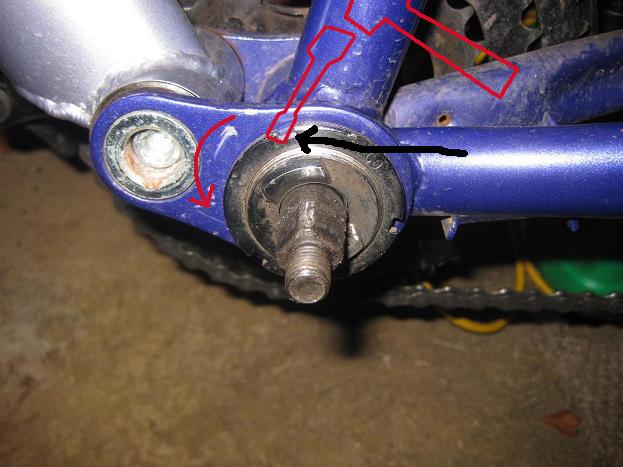

xwiewiurx Napisano 8 Maja 2012 Udostępnij Napisano 8 Maja 2012 witam podepne sie pod temat jesli mozna, gdy ruszam pedalami na boki to jest w luz w suporcie i pytanie czy jest to kwestia wymiany kilka kulek czy loczyska czy moze calego suportu. wyglada to tak i nie wiem jak to zdjac bo takiego klucza nie mam. mam ten co pokazal kolega wyzej ale to chyba nie ten co trzeba. Tofi nie trzeba bylo do aldiego leciec tylko do mnie pozyczyl bym ci ;P Odnośnik do komentarza Udostępnij na innych stronach More sharing options...
Mod Team sznib Napisano 9 Maja 2012 Mod Team Udostępnij Napisano 9 Maja 2012 Masz pakiet klasyczny. Odkręcisz to za pomocą większego płaskiego śrubokręta, młotka (nakrętka zewnętrzna) i klucza nastawnego (wewnętrzna). Nie ma sensu tego naprawiać tylko wymienić na pakiet zintegrowany za kilkadziesiąt pln. na łożyskach maszynowych. Np. taki: http://allegro.pl/suport-futura-spurus-pro-68x113-mm-i2314706671.html tylko długość ośki musi być taka sama jak w starym suporcie. Odnośnik do komentarza Udostępnij na innych stronach More sharing options...
xwiewiurx Napisano 9 Maja 2012 Udostępnij Napisano 9 Maja 2012 dzieki sznib ja dopiero zaczynam zabawe w mechanika rowerowego wiec musialbym prosic o dokladniejsza instrukcje. wlasnie bylem w garazu i przylozylem srubokret do nakretni zewnetrznej przytrzymalem sobie kluczem nastawnym... i nie poszlo...w sumie to nie wiem czy w dobra strone bilem i czy w dobre miejsce przylozylem srubokret :/ zastanawiam sie nad zmiana kulek jesli to byl by ten problem bo tu w uk takie drobne czesci jak suport sa drogie i beda mnie kosztowac tyle co ten rower wiec moze sie da cos wymienic. jak nie to wykrece z innego roweru dlugosc oski to masz na mysli te 113 mm ta?? wykrece i porownam oby byly te same. prosze o pomoc jak to "wykrecic po rusku" no chyba ze jest jakis dodatkowy klucz na to. a pro po tematu z poprzedniej strony to mam taki klucz do sciagania suportu ale w rowerze( i na tej fotce) nie ma takich przerw zeby te zabki wlozyc. wiec o co kaman? cos jeszcze trzeba zdemontowac? Odnośnik do komentarza Udostępnij na innych stronach More sharing options...
Mod Team sznib Napisano 9 Maja 2012 Mod Team Udostępnij Napisano 9 Maja 2012 Odkręcasz tak: Odnośnik do komentarza Udostępnij na innych stronach More sharing options...

xwiewiurx Napisano 9 Maja 2012 Udostępnij Napisano 9 Maja 2012 no jedna korbe sciagnalem tylko nie bylem pewien czy druga tez. ok dzieki taki klucz mam wiec ide sciagac druga. no jedna korbe sciagnalem tylko nie bylem pewien czy druga tez. ok dzieki taki klucz mam wiec ide sciagac druga. NIE moge sciagnac tej 2-giej korby gdzie sa te 3 tarcze gwint sie spindolony i nie mam jak wkrecic klucza, da rade jakos inaczej? mlotkiem? bo krece i krece i nie chce odpasc. no chyba ze nie trzeba odkrecac tamtej kroby zeby sie dostac do suportu(zdjal bym cala lewa strone i moze styknie co?? OK maly update. udalo mi sie sciagnac te nakretke zewnetrzna pokazana strzalka. okazalo sie ze mam bacik a po drugiej stroniej klucz do suportu jakies sugestie teraz?? Odnośnik do komentarza Udostępnij na innych stronach More sharing options...
Mod Team sznib Napisano 10 Maja 2012 Mod Team Udostępnij Napisano 10 Maja 2012 Jak odkręciłeś nakrętkę odkręcasz resztę kluczem nastawnym: Nie powinno ciężko iść bo ta część ściska łożyska i nie może być za silno przykręcona, tylko z wyczuciem, nakrętka kontruje. Jednak bez ściągnięcia korby chyba nic z tego nie będzie. Z tego co pamiętam brat miał kiedyś taki przypadek i nie obeszło się cez cięcia gumówką. Oczywiście korba i suport po tym do wyrzucenia. Odnośnik do komentarza Udostępnij na innych stronach More sharing options...
xwiewiurx Napisano 10 Maja 2012 Udostępnij Napisano 10 Maja 2012 probowalem zdjac nastawnym i nie dalo rady, ani drgnelo. pewnie bo korba trzymala z drugiej strony. no nic to dam do rowerowego i zobaczymy co powiedza moze cos wymysla albo mi to potna, ja niestety nie mam takiej mozliwosci. ps. krecic mialem tak jak zdejmowalem poprzednia nakretke - czyli odwrotnie do wskazowek zegara? i od razu na przyszlosc pytam, z drugiej strony tak samo?? odwrotnie do wskazowek zegara? bo cos syszalem ze lewy gwint itp a nie orientuje sie w tym bardzo. Odnośnik do komentarza Udostępnij na innych stronach More sharing options...
xwiewiurx Napisano 13 Maja 2012 Udostępnij Napisano 13 Maja 2012 ok u mnie sprawa sie wyklarowala. dalem do rowerowego i pomogli mi tym o to narzedziem http://www.ebay.co.uk/itm/Park-Tool-Slotted-Bike-Bottom-Bracket-Adjusting-Cup-Wrench-16-Mm-/320877832041?pt=UK_Spots_Leisure_Cycling_Tools_RepairKits&hash=item4ab5cf2769 nie znalazlem na allegro wiec podaje z ang. ebaja. po dokreceniu luzy zniknely i rower sprzedany. dzieki bardzo za pomoc. a tak pro po to jak ten klucz po polsku nazwac? klucz do??? bo do suportu nie jest tylko jakby nakretki misek suportu. jak co to mnie poprawcie. Odnośnik do komentarza Udostępnij na innych stronach More sharing options...
