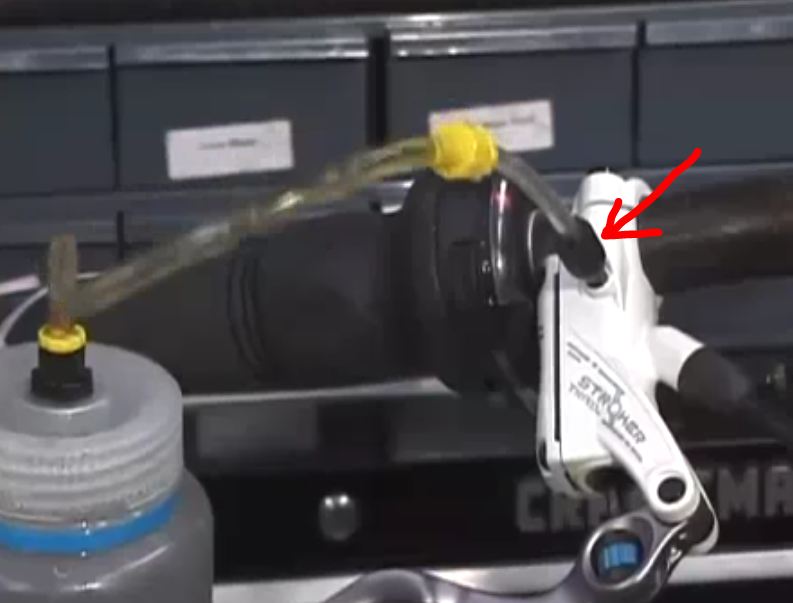

wigry Napisano 12 Lutego 2012 Napisano 12 Lutego 2012 Kupował ktoś z Was plastikową końcówkę do klamki STROKER ? Chodzi mi o samą końcówkę bo niemam kasy żeby wywalić na cały komplet (buteleczka,końcówka,120ml płynu) aż 50 czy 60zł ....
zahas Napisano 12 Lutego 2012 Napisano 12 Lutego 2012 Wydaje mi się że, chodzi o ten element dostępny w cyklotur.com. Jeśli chodzi o domowe patenty to podobno można wykorzystać posiadającą ten samgwint śrubę baryłkową z manetki shimano.

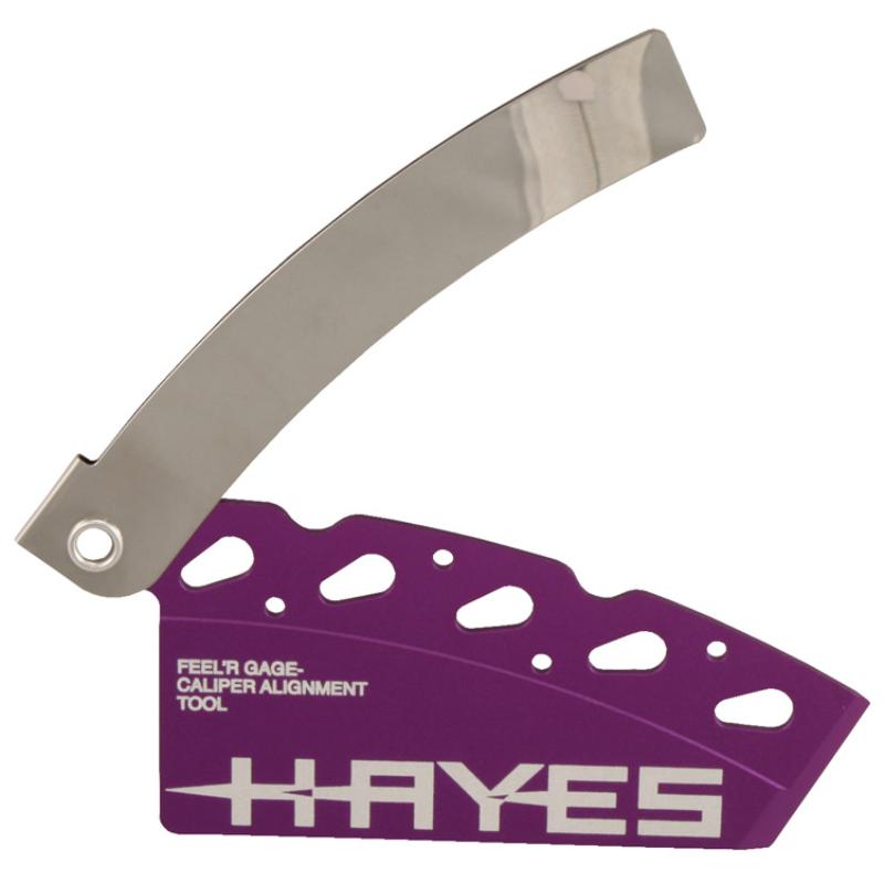

wigry Napisano 12 Lutego 2012 Autor Napisano 12 Lutego 2012 Dokładnie o to chodzi Dzięki za pomysł ,będę kombinował. Powiedzcie mi jeszcze do czego to jest ?
Schwefel Napisano 13 Lutego 2012 Napisano 13 Lutego 2012 Blaszka służy do ustawiania odstępu klocków od tarczy a ten fioletowy element wkładasz jak nie masz tarczy miedzy klockami żeby się nie zacisnęły.
wigry Napisano 13 Lutego 2012 Autor Napisano 13 Lutego 2012 Nie wyjdzie na to samo jak założe klocki,zamontuje zacisk i nacisnę klamke ? źle to napisałem.... bo ja w Hyes Ryde niemam regulacji odległości klocków od tarczy dlatego mi to nie jest potrzebne

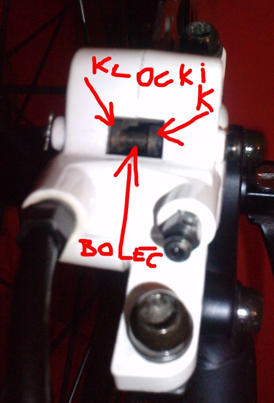

Schwefel Napisano 13 Lutego 2012 Napisano 13 Lutego 2012 źle to napisałem.... bo ja w Hyes Ryde niemam regulacji odległości klocków od tarczy dlatego mi to nie jest potrzebne Mylisz się. Przydatne acz niekonieczne jest w każdym hamulcu. Rzadko w którym masz regulację w sensie stricte, ja miałem na myśli ustawienie zacisku (no i klocków) względem tarczy żeby wyeliminować obcieranie, dzwonienie i inne umilacze.
wigry Napisano 14 Lutego 2012 Autor Napisano 14 Lutego 2012 ja miałem na myśli ustawienie zacisku (no i klocków) względem tarczy żeby wyeliminować obcieranie, dzwonienie i inne umilacze. W Hyes Ryde niema co ustawiać bo masz bolec na którym jak pranie na sznurze wiszą klocki,wiszą swobodnie. Byłby Ktos tak miły i zmierzył ile ma średnicy gwint baryłki przerzutki lub baryłki manetki ? Coś mi się widzi,ze w mojej tarczówce Hyes Ryde ten gwint jest mniejszy niż ten z baryłki :/ Tutaj ta zatyczka z Hyes : Tutaj baryłki jak wiadomo

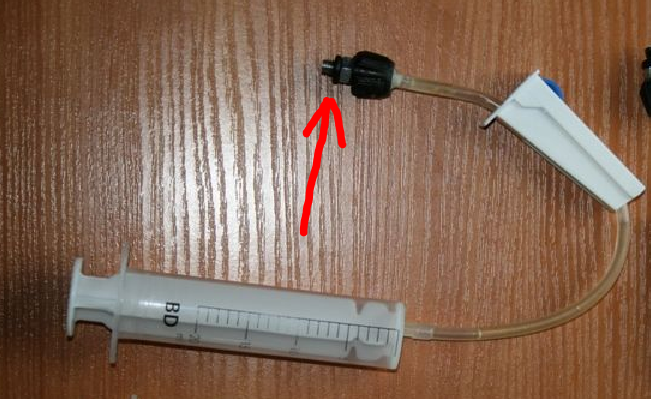

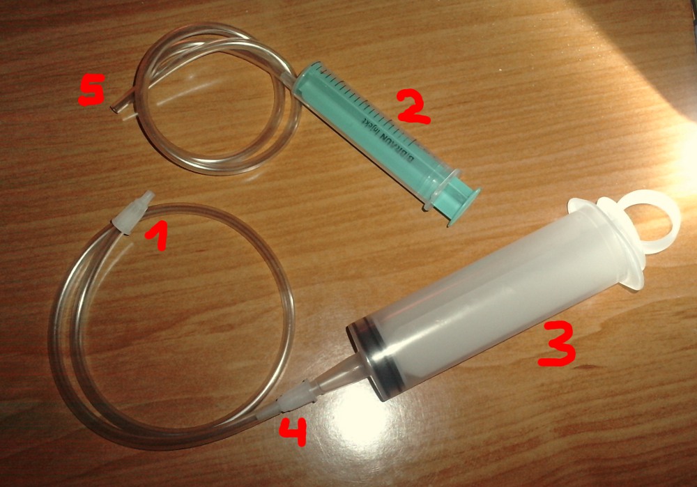

wigry Napisano 20 Lutego 2012 Autor Napisano 20 Lutego 2012 Myślałem i wymyśliłem. Za końcówke posłuży końcówka z dużej (chyba największej) strzykawki. Końcówke tą trzeba skrócić o połowę, widać to na foto. Punkt 1 to skrócona końcówka,punkt 4 to oryginał. Skrócić trzeba bo średnica jej jest większa ku środkowi (będziecie mieli w rękach to zobaczycie ocb) Później bierzecie końcówkę w dłoń i wkręcacie w otwór Hyesa.Ale UWAGA - końcówka sama w sobie niema gwintu,to podczas wkręcania tworzycie ten gwint kształtując plastikową ściankę końcówki.(końcówka ma minimalnie większą średnicę niż gwint klamki) Gwint jaki się utworzy jest naprawdę minimalny ale działa więc nic więcej nie dodam. Może wydać się to trochę dziwne ale działa.Kilkukrotnie wkręcałem i wykręcałem końcówkę z otworu i jest ok. Jutro przetestuje szczelność ale nie powinno przeciekać,dam znać. Pozostałe punkty : 3-duża strzykawka wraz z końcówką w komplecie do kupienia w aptece, koszt jakieś 2zł 2-strzykawka średnia, koszt około 50gr -1zł 5-wężyk akwariowy, koszt też pewnie kilka groszy Uwaga-na foto widać dwie końcówki 4 i 1 ale dlatego,że akurat miałem dwie duże strzykawki.Gdybym niemiał to kupiłbym jedną, a wężyk na strzykawkę naciągnął na gorąco. Nic nie kleiłem i nie uszczelniałem bo wszystko wchodzi z lekkim oporem. Całkowity koszt to ~5zł plus płyn DOT4 około 10-15zł za 0,7L

wigry Napisano 22 Lutego 2012 Autor Napisano 22 Lutego 2012 Do swojej konstrukcji dodam: -trzeba jednak uszczelnić połączenia wężyka bo lubi wyciec płyn podczas przetłaczania -z nagwintowanej końcówki lekko kapnął mi płyn ale za mocno go wpompowałem,za szybko więc to był powód,a końcówka zdała egzamin -zamiast dużej strzykawki jako zbiornika lepiej użyć pojemnika,butelki.Zagapiłem się i powietrze w tej strzykawce tak parło że strzykawka wystrzeliła
