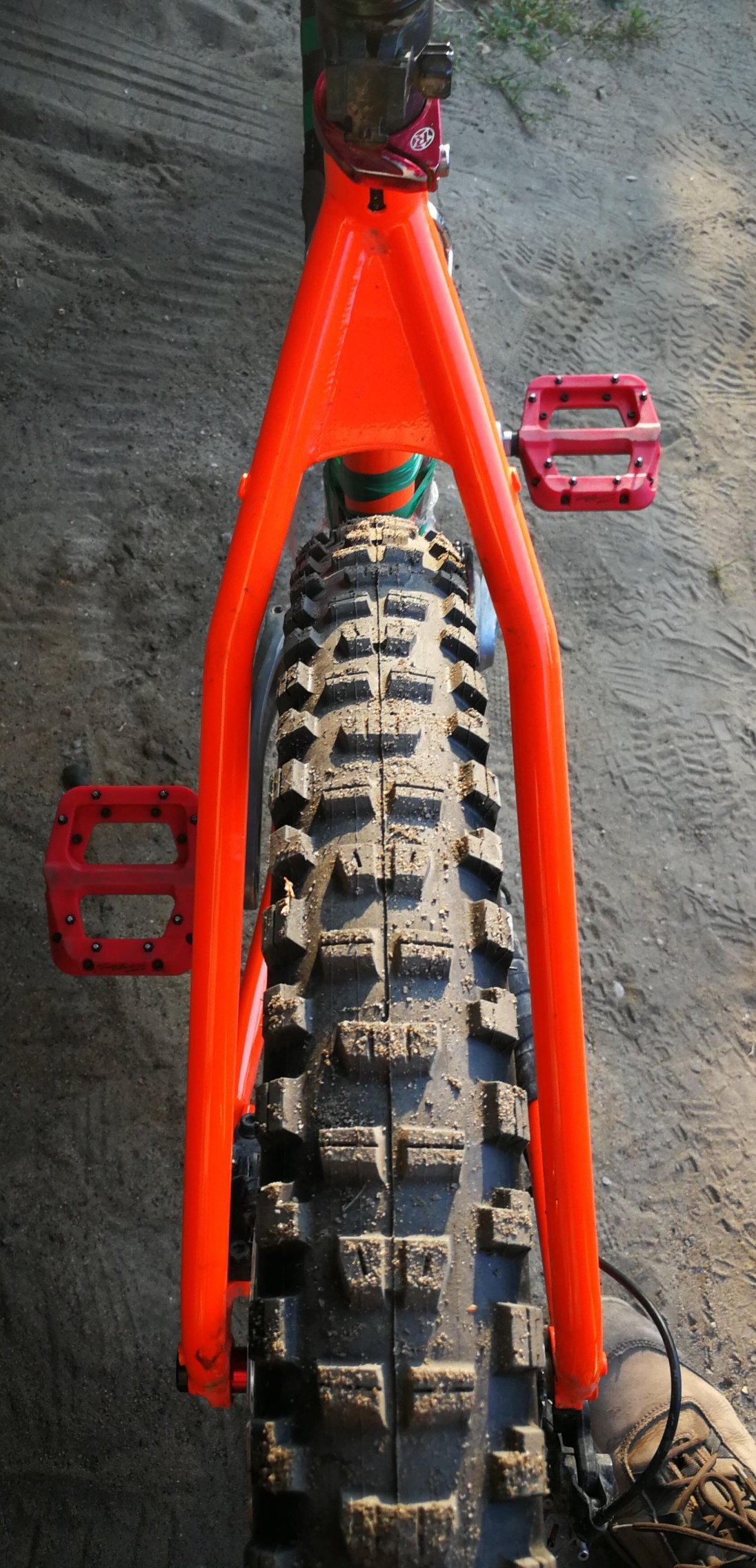

Mieliście wątpliwości co do opon, jakie wejdą do Big Doga.
Postawiłem go na obręczach 32mm wew. DHF, DHRII 29x2.6
Z tyłu dolny trójkąt jest niesymetryczny. Po stronie napędu luz ponad 1cm od najbardziej wystających klocków, po lewej ~4mm od narożnika klocka.  Miejsca na błoto około 3cm. Górny trójkąt ma luz boczny około 1cm, a na błoto full miejsca. Czyli po kilku sesjach na bandach będzie 1cm luzu na kancie klocka. Jak ktoś ma lekkie koła, to lepiej założyć agressora 2.5, żeby po niedolocie nie zablokować koła. Ja wolę niezniszczalny zestaw.
Dziękuję dobranoc. ;)
