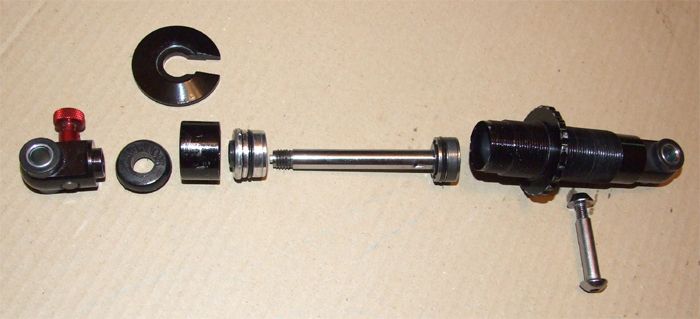

Lomeltor Napisano 12 Listopada 2011 Napisano 12 Listopada 2011 Dobra, myliłem sie jednak idzie je rozebrać w miarę humanitarny sposób - dziś się bawiłem, trochę mi zajęło ale się prawie udało. Mojego 501 rozebrałem tak w 90%. W tym Twoim 291 trzeba odkręcić oczko montażowe od teleskopu, potem trzeba odkręcić kapsel na, którym jest naklejka KS. Po odkręceniu kapsla pojawia się sreba tuleja z uszczelkami, w swojej naliczyłem aż 4 uszczelki. Tą tuleję podważasz (nie jest ona gwintowana) zsuwasz wzdłuż lagi, no i po wyciągnięciu tej tulejki możesz wyciągnąć cały tłoczek. Sorry, że post pod postem ale nie wiem jak tamten edytować ;?

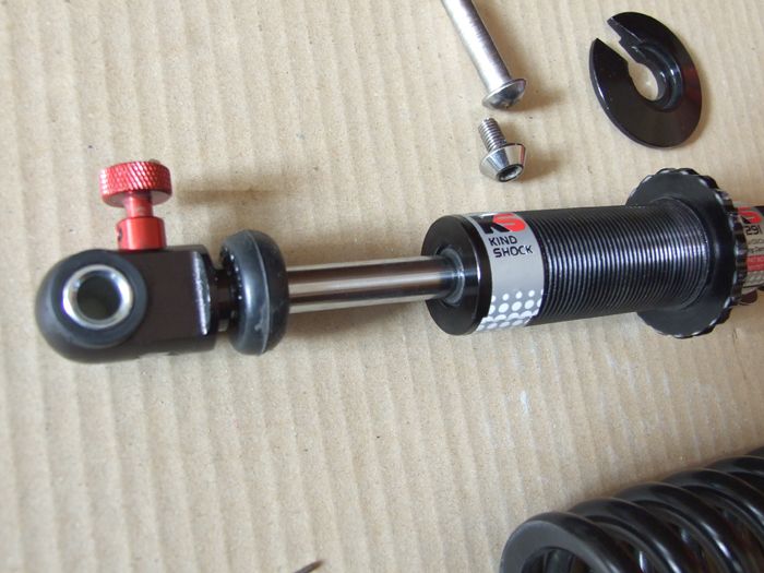

Lomeltor Napisano 12 Listopada 2011 Napisano 12 Listopada 2011 No o tym właśnie pisałem. Oczko musisz jakoś zablokować - najlepiej wkręcić w imadło. Potem łapiesz za lagę jakimiś kleszczami czy francuzem i po prostu odkręcasz ( jest przykręcone z dość dużym momentem, więc trzeba się namęczyć ociupinkę). Trzeba uważać, żeby nie porysować lagi dlatego najlepiej łapać ją zaraz za oczkiem. A to żeby wyciągnąć tłoczek i uszczelkę to musisz odkręcić cały ten kapsel pod naklejką - wiem też myślałem, że to wszystko to jest jeden element ale się okazuję, że nie. On jest zaraz od uszczelki aż do początku gwintu (śruby sprężyny).

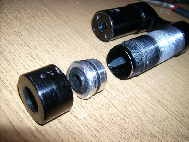

Lomeltor Napisano 14 Listopada 2011 Napisano 14 Listopada 2011 Spoko, nie ma sprawy; no wiadomo jest to dość mocno skręcone, żeby podczas jazdy się nie rozsypało. Zrobiłem zdjęcie tej drugiej strony, może teraz zrozumiesz o co mi chodziło

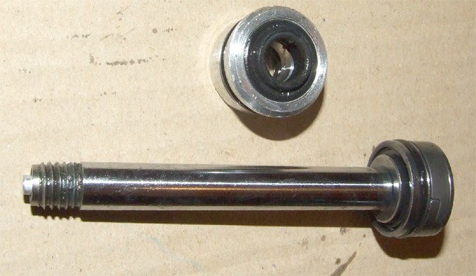

Martinenzo Napisano 20 Listopada 2011 Autor Napisano 20 Listopada 2011 Udało mi się w końcu odkręcić Uszczelek jest tam kilka w samym tłoczku 4 ta największa ma oznaczenie 0478 14 BOA ( chyba ta cieknie) W cylindrze na końcu jest jakaś membrana albo zbiorniczek powietrzny gdzie można kupić takie uszczelki albo sam tłoczek. I jaki olej tam się wlewa?
