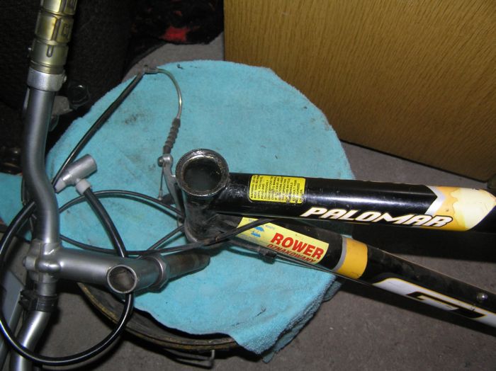

rafcix1221 Napisano 23 Października 2011 Napisano 23 Października 2011 Może wrzuć jakieś zdjęcie to będzie łatwiej powiedziec jakie to stery
Trybal092 Napisano 23 Października 2011 Napisano 23 Października 2011 Masz szczęście rama 1/1.8 Przydało by się kupić nowe stery i mostek. Wydaje mi się, że są to stery zintegrowane
