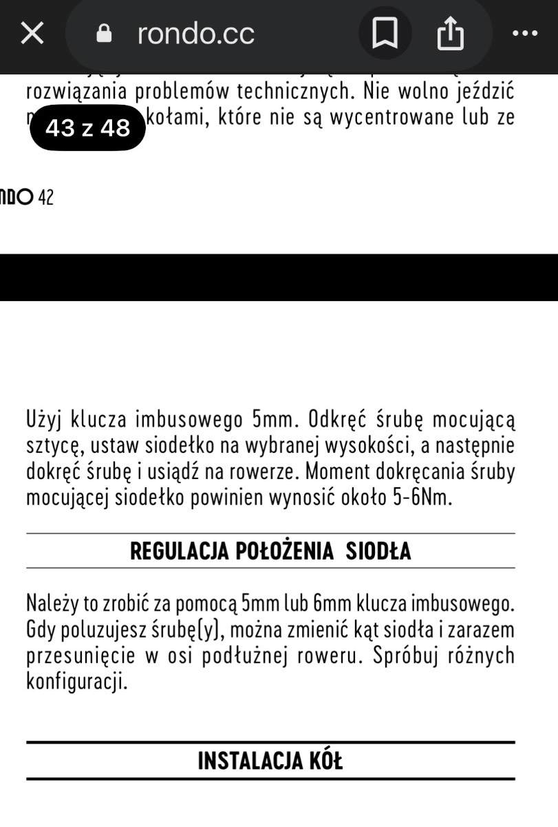

Dokładnie tak mówili dwaj prezesi z 7anna w wywiadzie! Bez obaw.. kupujcie Ja to ukręciłem osobiście.. a wyglądało to tak, pierwsza śruba bez problemu do 80% ok 5Nm, a druga - obserwowałem wskazanie klucza i po kolejnym obrocie gdy moment przestał rosnąć więcej niż 2Nm spojrzałem na śrubę.. myślałem że farba się łuszczy .. dałem jeszcze pół obrotu i już wszystko było jasne.

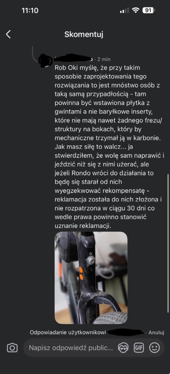

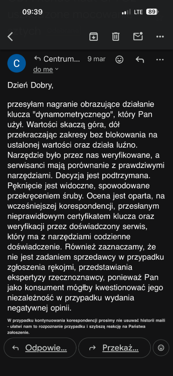

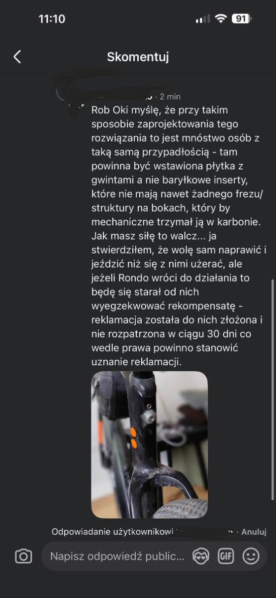

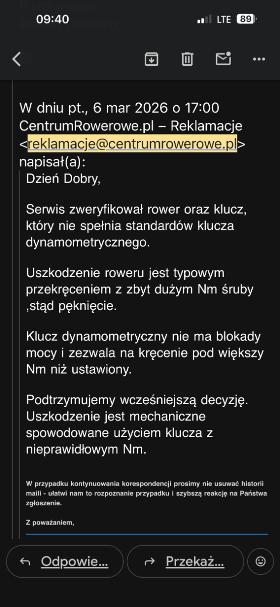

Trzeba zaznaczyć wyraźnie że to tylko mocowanie sztycy.. to powinno być zaprojektowane idiotoodpornie. A wg tego co pisał jeden z kolegów tam są dwie śrubki barylkowe, które są tylko „zatopione” w ramie- a nie scalone z jakimś metalowym korpusem. Więc wystarczył błąd przy składaniu dwóch połówek ramy (śrubki są na łączeniu dwóch połówek) i jest taki efekt! Coś nie pyklo mi z tym komentarzem i cytowaniem. Ale do rzeczy.. to że CR się rozrasta i efekt skali faktycznie rośnie to nie zmienia faktu, że czują się bezkarni i ponad wszystkimi. W tym moim przypadku trafiłem na wadliwą ramę. A CR nawet nie wykonał rzetelnej oceny. Ich serwisant pokręcił kluczem i to tyle. A to jak rozmawiają z klientem to widać na załączonym obrazku: cyt: „(…)Według nas niepoprawnie, a jeśli poprawnie to niepoprawnym kluczem.” Czyli jakby nie było to oni mają rację.

Klucz jest chiński więc to ich największy argument.. tak jakby większość nie pochodziła z Chin. Ale kupiłem nie pierwszy lepszy najtańszy- trochę kosztował. A teraz fakt.. jeśli CR w swoich „testach” pokręcili nim ponad 30Nm to już po kluczu. A podali, że wartości skaczą górą dół.. ale jak widzicie na filmiku powyżej to ich tester sklepowy raczej chciał pokazać że nie potrafi używać takiego klucza. Oni pewnie myślą że użytkownicy kręcą jeszcze gorzej.. Ciekawe czy nie byłaby lepiej załatwiona reklamacja tam za granicą .. Trzeba zaznaczyć wyraźnie że to tylko mocowanie sztycy.. to powinno być zaprojektowane idiotoodpornie. A wg tego co pisał jeden z kolegów tam są dwie śrubki barylkowe, które są tylko „zatopione” w ramie- a nie scalone z jakimś metalowym korpusem. Więc wystarczył błąd przy składaniu dwóch połówek ramy (śrubki są na łączeniu dwóch połówek) i jest taki efekt!

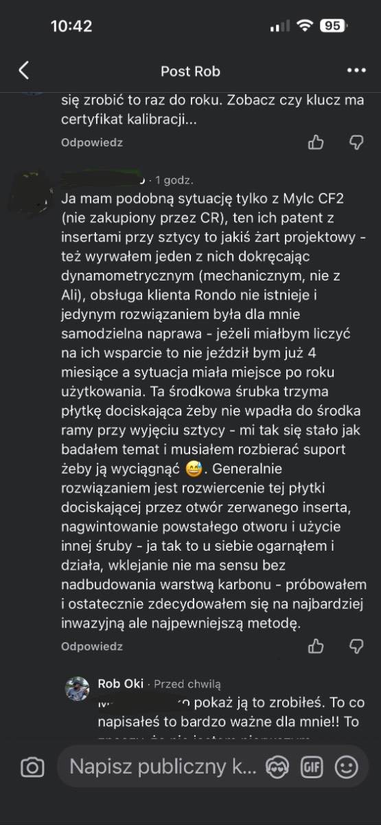

W instrukcji nie jest napisane nic naprzemiennym przekręcaniu śrub Masz racje.. projekt skopany. Na fb ktoś opisał identyczny problem z rowerem Rondo

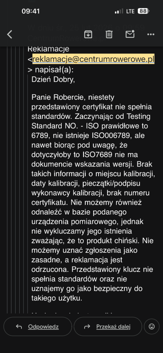

Przykręcenie siodełka wymaga specjalistycznego sprzętu z podpisem osoby certyfikującej no i w trybie live żeby sklep centrumrowerowe.pl miał pełny wgląd w operację przykręcania No niestety.. zero dyskusji. Odpisali że ich serwis sprawdził klucz i nie ma ogranicznika więc nie spełnia standardu! Absurd. I pokazali filmik jak ich serwisant kręci tym kluczem jakby kran przykręcał i udawadnia tym samym że klucz pokazuje za każdym machnięciem inne wartości !! 4450054D-C514-4990-82F9-C882CBEEEBA0.mov Oto odpowiedź oryginalna oraz dodatkowo wcześniejsza odpowiedź o braku akceptacji certyfikatu klucza Polecam centrumrowerowe.pl w celu zszargania sobie nerwów ps. Gdybym kupił u nich najlepszy klucz z podpisem samego prezesa GUMu to i tak zarzuciliby mi że na pewno źle go ustawiłem

Ten certyfikat wg nich nie jest nic ważny, bo nie ma daty, podpisu osoby, miejsca przeprowadzenia kalibracji. ale dla przykładu sprawdziłem nowy klucz deWalt i tam żadnego certyfikatu nie ma Wiem natomiast że to była żadna siła.. to można przyrównać jakby dwoma palcami zwykłym minusem przykręcać. Zresztą napisałem powyżej że pierwsza śruba była ok. Czuć bylo normalny opór.. tu tego nie bylo. Gwint drugiej śruby nie był w ogóle scalony z insertem

To jest nowy klucz, kupiony specjalnie z okazji tego roweru

Teraz to już nie wiem czy jest nawet sprawny;( jeśli mocniej go użyli >30Nm to go rozkalibrowali

Dlatego nie wkręcałem na 6Nm tylko 5Nm a druga już przy 2Nm wyszła z ramy. a klucz i rower odesłałem do sklepu. Zażądali podpisu daty certyfikacji klucza! Kto takie coś ma kupując klucz??
