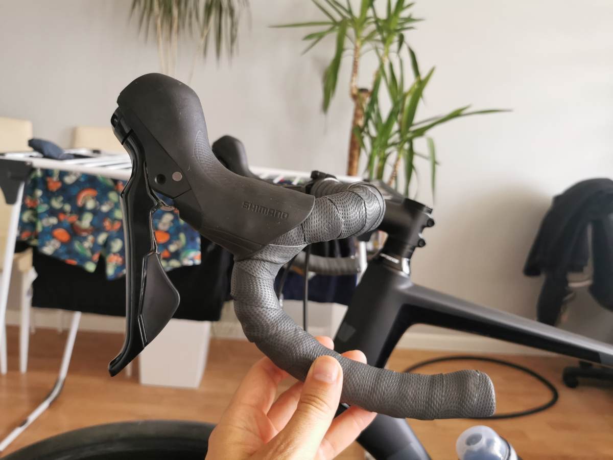

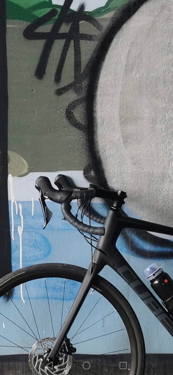

Zrobiłem właśnie testowo 40km i jestem zachwycony. Nie przupuszczalem, że górny chwyt może być tak wygodny. Chyba jednak fabryczne ustawienie klsmkomanetek było do dupy 🙂
Odkręciłem nieco kierownice w dół i podniosłem manetki wyżej, mierzony reach mojej kierownicy zmienił się z 90mm na niecałe 80, teraz już całkiem zgłupiałem w kwestii jaką kierownicę kupic 😋
@ernorator Ty chyba masz nie tyle same klamki, co kierownicę nieco odkręconą ku gorze. Grunt, że się sprawdza.
@chrismel tylko w moim wypadku to chyba nie efekt braku gibkości, wszak na dolnych chwytach nic mnie nie boli. Nie wiem, może łapię te klamki zbyt wysoko i prawidłowo powinno się mieć rękę lekko coniętą. Wydaje mi się, że gdybym manetki zadarł do góry to byłoby ok, ale to ustawienie nieprawidłowe
@ernorator rysunek jest ze strony producenta roweru, więc ciężko powiedzieć odkąd Wezmę chyba kierownicę wymiarowo taką jaką mam, zawsze lepiej mieć nieco dalej niż za blisko, z czasem się pewnie rozciągnę. Mięśni raczej nie mam słabych, chodzę na siłownię od 20 lat, nie jeżdżę także na prostych rękach. Wydaje mi się, że gdyby podnieść lekko manetki to byłoby lepiej, ale z tego co czytam to mam je ustawione wzorcowo, czyli równolegle do podłoża.
