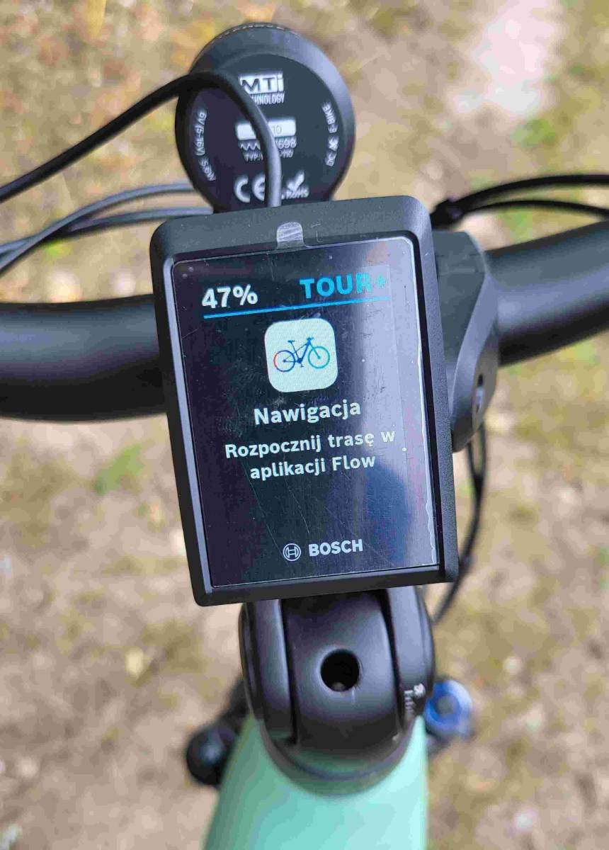

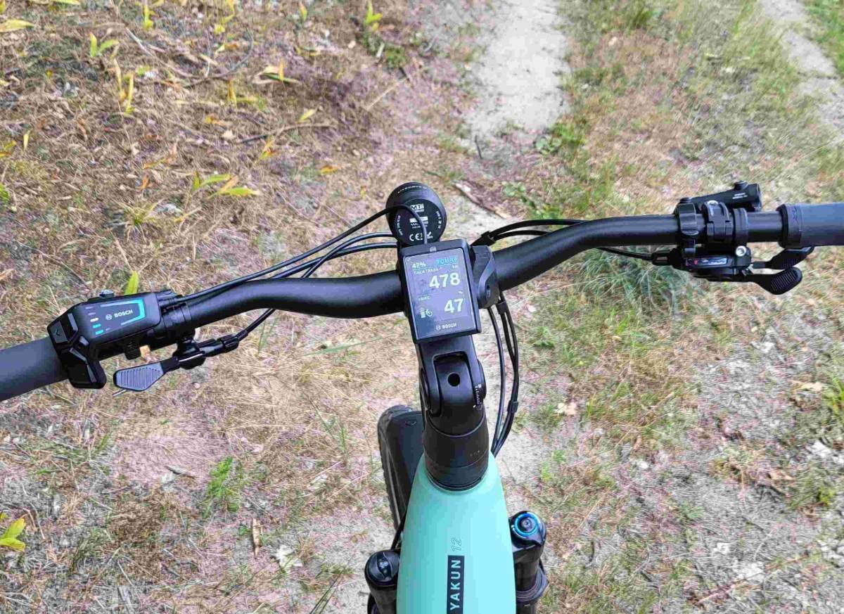

  6. Mam pytanie do specjalistów od elektroniki rowerowej znających rozwiązanie Bosch Smart System: czy do roweru wyposażonego w System Controller z Mini Remote można dodać wyświetlacz Kiox 300 lub Kiox 500? Jeżeli tak, to jak to podłączyć?
  7. Z ciężkim bólem serca, trzeba będzie brać z innym silnikiem. Z SX i przekładnią planetarną Cube oferuje Editor Hybrid SLT FE 400X. Jest to co prawda rower klasyfikowany jako miejski, ale ma błotniki, namiastkę bagażnika (można zawiesić sakwy), oświetlenie. Nie ma amora z przodu, tylko widelec karbonowy.

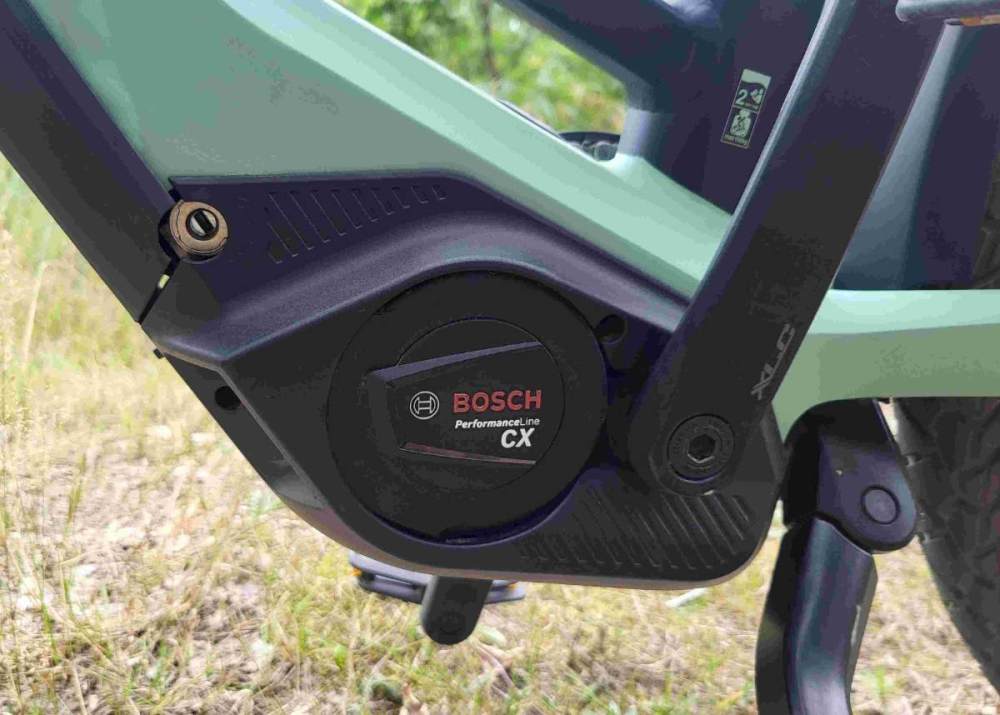

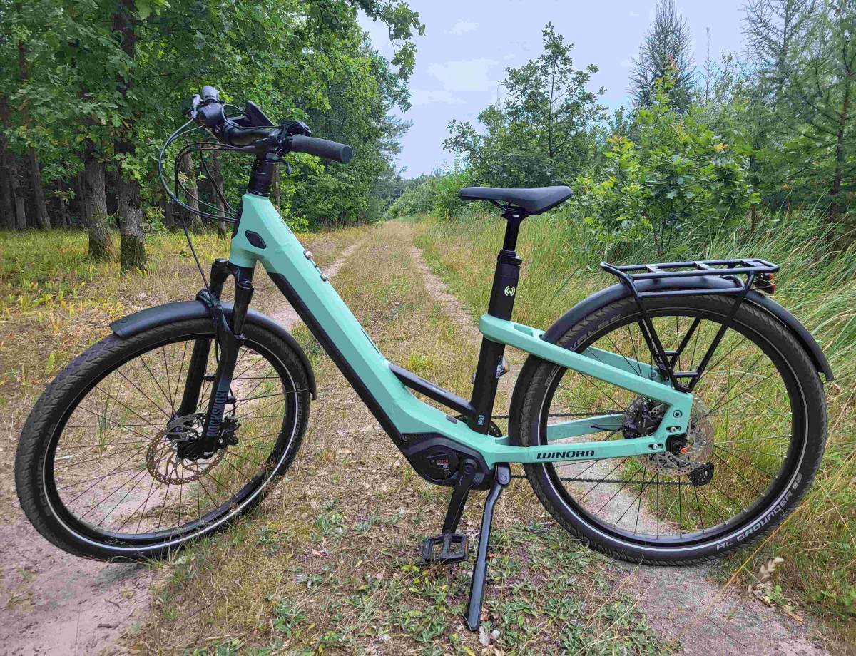

  8. Sprzedaję elektryczny rower Winora Yakun 12, rozmiar 50 (M). Jest to topowy e-bike trekkingowy tej firmy, z bardzo bogatym wyposażeniem gwarantującym pełen komfort i niezawodność przez długie lata. Rower z 2022 roku, był bardzo rzadko używany (przejechane niecałe 500km), po przeglądzie w autoryzowanym serwisie. Cena: 10350 zł Zapraszam do kontaktu. Istotne cechy roweru, które wyróżniają go spośród konkurencji: Silnik i sterowanie Najmocniejsza jednostka firmy Bosch – Performance CX Smart System z baterią 750 Wh, sterowanie to LED Remote plus wyświetlacz Kiox 300. Smart System Boscha to bardzo rozbudowany system sterowania i monitorowania, umożliwiający integrację ze smartphonem, konfigurowanie trybów wspomagania, własnych ekranów na wyświetlaczu, możliwość nawigowania, itd. Smart System jest regularnie aktualizowany, dostarczając coraz to nowych funkcjonalności. Komfort Rama typu „monotube” gwarantująca wygodne użytkowanie roweru (wsiadanie/zsiadanie). Wysokość siodełka sterowana manetką na kierownicy (tzw. dropper) – ważne przy zjazdach oraz bardzo użyteczne w ruchu miejskim, przy częstym zatrzymywaniu roweru (nie trzeba z niego zsiadać, wystarczy obniżyć chwilowo siodełko). Regulowany mostek umożliwia podniesienie / obniżenie kierownicy, po to by uzyskać idealną, komfortową pozycję na rowerze. Zastosowany powietrzny amortyzator przedni oraz szerokie opony gwarantują wygodną jazdę bez względu na rodzaj drogi. Centralnie zabudowany silnik obniża środek ciężkości roweru oraz korzystnie wpływa na zwrotność i kontrolę nad rowerem. Funkcja WALK wspomaga prowadzenie roweru (do 6km/h). Pełny zestaw akcesoriów Rower fabrycznie wyposażony w błotniki, bagażnik, oświetlenie przednie i tylne, stópkę parkingową. Niezawodność i bezpieczeństwo Producent gwarantuje bezproblemową eksploatację przy łącznym ciężarze (rowerzysta + rower + bagaż) do 150 kg. Zastosowane wysokiej jakości komponenty (specyfikacja poniżej) zapewniają bezpieczną i bezproblemową eksploatację w trakcie całodniowych wypraw turystycznych z ekwipunkiem. Specyfikacja roweru: SILNIK Bosch, Performance CX Smart System, 250 W, 85 Nm DISPLAY Bosch, Kiox 300 + LED Remote BATERIA Bosch, PowerTube, 750 Wh AMORTYZATOR RockShox, Recon RL, Air, 80 mm travel HAMULEC (PRZÓD) Shimano, M6120, Hydraulic disc brakes HAMULEC (TYŁ) Shimano, M6120, Hydraulic disc brakes PRZERZUTKA (TYŁ) Shimano, Deore M6100 KASETA Shimano, M6100, 10 - 51 teeth ŁAŃCUCH Shimano, CN-M6100 BLAT (PRZÓD) Steel, 38 teeth TARCZA HAMULCA (PRZÓD) Shimano, RT30-L, 203 mm TARCZA HAMULCA (TYŁ) Shimano, EM-300-M, 180 mm OPONY Schwalbe, Al Grounder Performance, 60-584, 27.5 x 2.4 inch SZTYCA SIODŁA Haibike Components, Dropper-Post Remote 34.9 Pełna specyfikacja dostępna jest na stronie producenta: https://www.winora.com/pl-en/p/yakun-12-wibn1/
