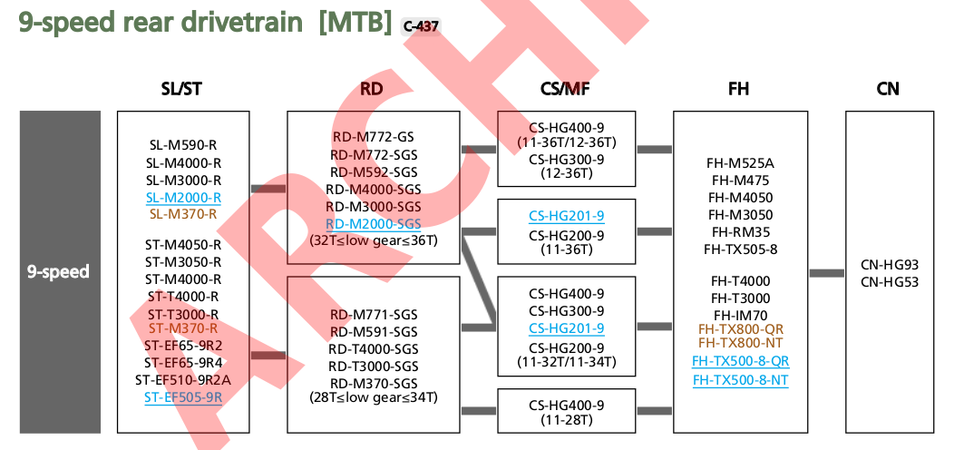

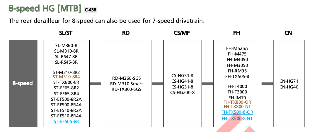

@Fikander U mnie hak prosty, ale mam wrażenie, że przerzutka jest lekko skrzywiona w stronę koła, sam tył przerzutki po skosie i jakby miała luzy na boki. I widzę jeden krzywy ząb na kasecie, 3-ci rząd. Do tego przekręcony gwint w przerzutce pod śrubę od beczułki, nie wkręca się. Ponowna regulacja przerzutek nawet mi nic nie da, ani naciąganie linki pod śrubę, bo i tak się łańcuch ześlizguje z przełożeń 1 i 2 lewa na 3 do 6 prawa. Więc wywalam Alivio, zamówiłam Acera M360 SGS i kasetę HG41 11-32, żeby już wszystko było pod 8, bacik, klucz, no i będę się uczyć jak wymieniać... Może coś nagram na YT, bo widzę, że tylko panowie doradzają -

@FikanderDzięki, przyjrzę się hakowi, ale mam rower bezwypadkowy, chyba, że mi jakiś stojak pod marketem rozruszał, bo niektóre są tak wąskie, że podnoszą przerzutkę. A jeszcze ciekawi mnie kwestia łańcucha - doliczyłam się dziś 110 ogniw ze spinką. Czy to jest za krótki łańcuch, czy OK? Bo większość sprzedawanych ma 114/116 ogniw. Jak kupię kiedyś nowy łańcuch, to go muszę skracać do 110 czy zostawić np. 114? -

Cześć, Pytanie: co tu jest niekompatybilne? Najpierw tak: Mam problem z przerzutką od momentu zakupu nowego roweru i podejrzewam, że coś nie pasuje w napędzie, na co mi też zwrócili uwagę w tym roku w serwisie, ale mieli dużo klientów, więc nie zdążyłam dopytać co konkretnie, rower był tylko do czyszczenia. Żeby poprawnie wskoczyły biegi wysokie i z powrotem niskie (z reguły 4-5-6-7 na wszystkich przełożeniach z lewej od 1-3), muszę 2x przycisnąć manetkę. No nie powinno tak być w sprawnym rowerze, prawda? Specyfikacja: Rower: Romet Rambler Fit 26" v. 2017 kupiony nowy pudełkowy w 2019 r. Manetki Shimano ST-EF 510 (obydwie) (1-3 i 1-8) Korba 3-rzędowa Suntour XCC 42/34/24 Przerzutka przednia Shimano Tourney FD-TX 50 (z nią był problem, bo łańcuch ocierał o wózek, no ale poprzestawiałam co trzeba wg instrukcji przeróżnych i jest OK). Przerzutka tylna Shimano Alivio M4000 9-rzędowa Piasta tylna Shimano TX-800 Kaseta Shimano Acera/Altus HG31 (11-32T) 8-rzędowa Łańcuch 8-rzędowy KMC Z8 z oznaczeniem 'narrow' (ale niestety wiem czy 114 czy 116 ogniw czy ile, nie wymieniałam nigdy) ok. 7,1-7,2 mm plus spinka KMC CL571R też tak 7,2 mm. Przerzutka jest 9-rzędowa, ale kaseta, łańcuch i manetka 8-rzędowa, i tak mi zainstalował producent. Łańcuch nie wygląda na rozciągnięty, sprawdzałam suwmiarką (na ustawieniu biegów lewy 1 prawy 8) i jest 1 cal między pinami, na odcinku 10 ogniw wychodzi 127 mm. No i teraz nie wiem, co mam wymienić, i co będzie tańsze, bo mam mały budżet a jeździć trzeba Sprawdzałam kompatybilność Shimano na rok 2017-2018, ale u nich wszystko jest takie sterylne. Jest mi obojętnie, czy całość będzie na 9-rzędowym napędzie czy 8-mio, bo to chyba niewielka różnica, ale chodzi o ceny za części, no i żeby to już sprawnie działało. Pewnie temat na inny dział, ale dodatkowo w tym roku pojawił się kolejny problem - przy mocniejszym naciśnięciu pedałów ześlizguje się łańcuch z kasety (ale nie spada) mniej więcej na przełożeniach manetki lewa 2 do prawa 4/5/6, więc też nie wiem czy to już starość napędu, czy też wynika z np. niekompatybilności i dopiero teraz wychodzi na jaw więcej wad? Od maja tego roku zrobiłam ok. 350 km, bo od tego czasu mam licznik, no ale powiedzmy, że tyle samo robiłam każdego roku od zakupu (czyli ponad 1000 km łącznie). Proszę o poradę co można/trzeba podmienić na nowe, a może wyregulować jeszcze.
