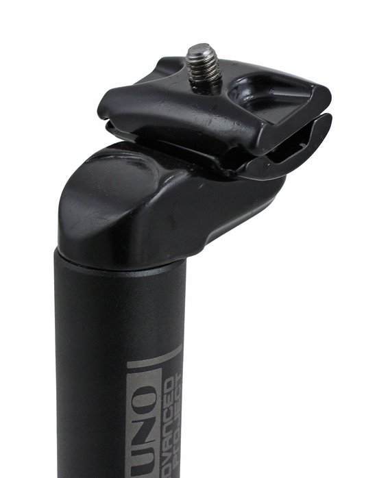

  1. Taaak, odwróciłam i wszystko gra. Do tej pory miałam sztyce i jarzmo starego typu, zaciskane na śrubę poziomą z nakrętką pod klucz płaski chyba 13 albo 14, także wybaczcie, trafiło się coś nowego. Nauczyłam się czegoś Można temat zamknąć, dziękuję za reakcje.
  2. Czekaj, czekaj, ale poddałeś mi pomysł. Bo może ja ją odwrotnie wsadziłam w rurę? Śruba zaciskowa pod jarzmem ma być z tyłu siodełka, czy z przodu? Bo jak z tyłu, to wtedy faktycznie jest mniejsze nachylenie, a ja z jakiegoś powodu ustawiłam z przodu.... Sprawdzę wieczorem.
  3. Kupiłam sztycę Kalloy Uno SP-602 (30,4 mm rura, 350 mm dł.) i problem jest taki, że po założeniu i pochyleniu jarzma w dół na najniższy ząbek, siodełko nie schodzi do poziomu, wystaje dosyć mocno do góry z przodu Sztyca, zgodnie z kształtem rury podsiodłowej jest lekko pochylona do tyłu, ale tak, że przez to nie da się pochylić siodełka do przodu i wypoziomować. Siodełko Wittkopp Medicus 1.0. Można coś z tym zrobić garażowym sposobem, poza zwrotem do sprzedawcy, albo odsprzedażą? Tam jest taka blaszka pod śrubą dokręcania jarzma i wydaje mi się, że ona blokuje zakres pochylania?
