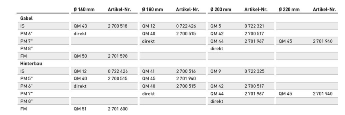

  1. Cześć! Kupiłem w/w hampel ma przód i na stronie sklepu była tabelka której trochę nie kumam. Dokładnie chodzi czym się różni PM6" od PM7"(o co w tym chodzi?)? Wybrałem mocowanie pod tarczę 180mm(QM 40), ale mam zagwozdkę(na szczęście 12PLN to nie jakiś duży wydatek). Oto tabelka: A i jeszcze jedno pytanie na przodzie mam tarczę ICE STOP'a, będzie ok? Amortyzator to Suntour Axon jeśli to ważne. Pozdrawiam!

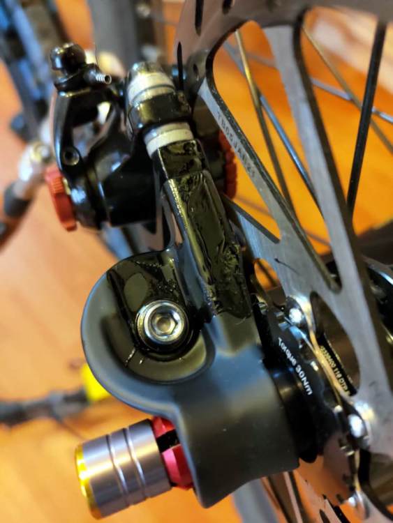

  6. Myślałem o skorzystaniu z gwarancji, ale odesłanie i ponowne przesłanie to pewnie z 5 dych. Muszę obczaić ile chce serwis za "remont". Cyt. : "Z praktyki to wiesz chyba dobrze że te V-ringi jakie montuje Suntour nie sprawują się super. Często mam przypadki przepuszczania oleju przez ten tłoczek który był zalany do komory powietrznej. Potem przy rozbiórce to w komorze powietrznej susza a w dolnych lagach bagno " - to chyba jest jakaś diagnoza?
