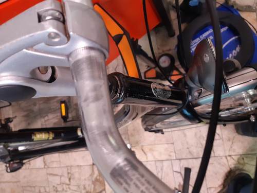

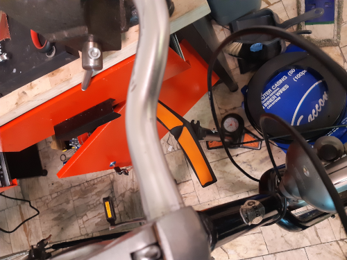

  14. Witam Mam problem miałem rysy na kierownicy chciałem je usunąć i wziąłem papier ścierny 5000 oraz potem 7000 tysięcy i wyszedł bardziej efekt lutra jak to cofnąć? Może włuknina ale jak co to jaka proszę o porady pierwsze zdjęcie to jak było i takie coś chciałbym z powrotem uzyskać jak się da. zięcie drugie to po polerce jak to cofnąć proszę o poradę.
