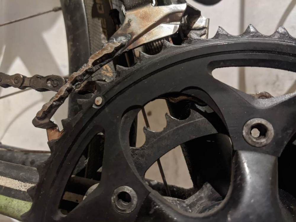

  1. Łańcuch przetarł na wylot. Musiałem zacząć dużo wcześniej żeby wygrzać metal prądem 16A, niestety łuk był niestabilny i wycukrzyło i brzydko wygląda. Wtedy jak wyczułem ile ciepła można załadować to zacząłem sie zbliżać do tego przetarcia. I tak kropelka po kropelce. Nie mogłem przywalić plazmą prsoto w metal bo bym przeleciał na wylot więc topiłem drut i spuszczałem kropelkę po kropelce. Tak samo nie mogłem po rancie pojechać bo by stopiło krawędź. To tak ma, że zawsze plazma lepiej żre rogi materiału. Od wewnątrz wyszlifowałem, wyprowadziłem płaszczyznę oryginalną - działać działa.

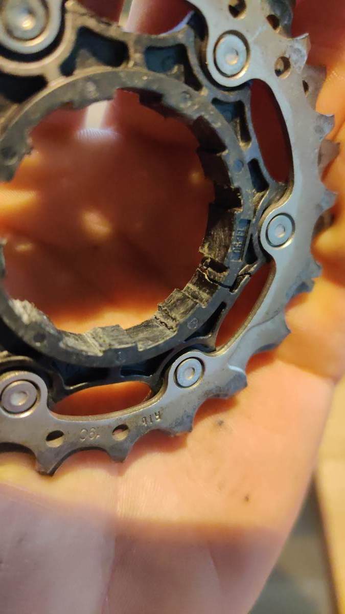

  2. Kaseta OK, mały blat Ok. Duży blat gdzieś w 2/3 życia.

  4. Kaseta bardzo spoko. Korba ugryziona ale w normie. Pochodzi. Dla porównania, takie coś już wyskakuje.
