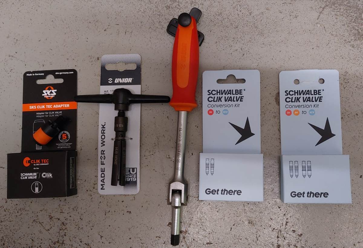

To co na zdjęciu , czyli czarne narzędzie typowe do prostowania , te z niebieską rękojeścią do rozpierania klocków hamulcowych plus wycięcie do prostowania tarcz. Jeśli chodzi, o wymiary to czarne: długość całkowita 19cm, długość najdłuszego podcięcia do tarcz -7cm, te mniejsze podcięcia to srednio połowa i ćwierć długości najdłuższego podcięcia, grubość 5mm. Jeśli chodzi o rozpierak (niebieska rękojeść) to podcięcie ok 4,5 cm przy całkowitej długości narzędzia w 20cm. Grubość 4mm w grubszym miejscu i mniejsza bliżej przodu narzędzia. Ostatnio delikatnie prostowałem tarcze dłońmi w gumowych rękawiczkach i po kilku próbach pomogło, narzędzia pozostawiam na bardziej oporne tarcze. Nie wypowiem się na razie na temat ich skuteczności ale wyglądają solidnie i prędzej tarcza pęknie niż one się odkształcą podczas prostowania. -

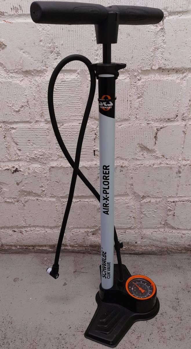

Też robiłem dolewkę po zimie, przy okazji wymieniłem wentyle na click valve, na razie trzymają powietrze lepiej od starych typu presta sfatygowanych i obklejonych starym mlekiem ktorch już enty raz nie chciało mi sie wymieniać na te same. Praktycznie wymiana trwa chwilę tyle że trzeba mieć później adapter do pompki by bez kłopotu te nowe pompować. -
