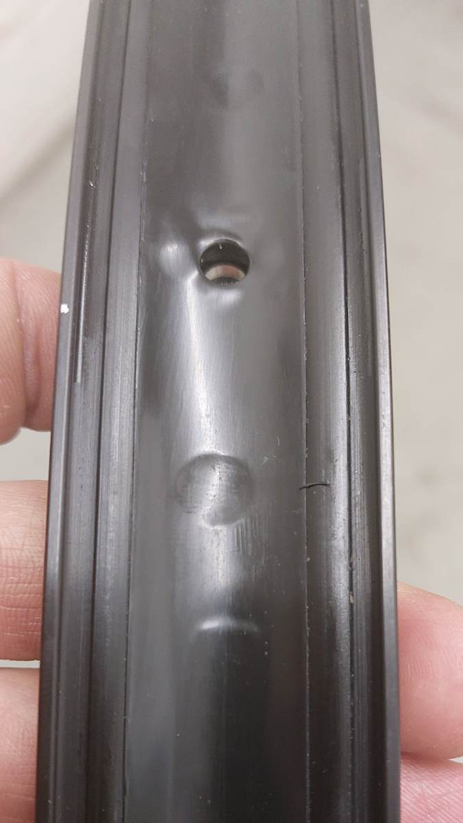

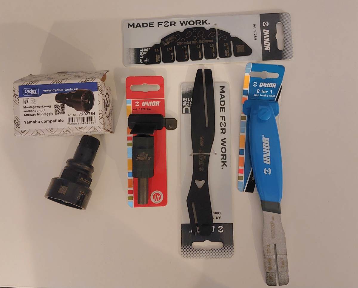

To co na zdjęciu , czyli czarne narzędzie typowe do prostowania , te z niebieską rękojeścią do rozpierania klocków hamulcowych plus wycięcie do prostowania tarcz. Jeśli chodzi, o wymiary to czarne: długość całkowita 19cm, długość najdłuszego podcięcia do tarcz -7cm, te mniejsze podcięcia to srednio połowa i ćwierć długości najdłuższego podcięcia, grubość 5mm. Jeśli chodzi o rozpierak (niebieska rękojeść) to podcięcie ok 4,5 cm przy całkowitej długości narzędzia w 20cm. Grubość 4mm w grubszym miejscu i mniejsza bliżej przodu narzędzia. Ostatnio delikatnie prostowałem tarcze dłońmi w gumowych rękawiczkach i po kilku próbach pomogło, narzędzia pozostawiam na bardziej oporne tarcze. Nie wypowiem się na razie na temat ich skuteczności ale wyglądają solidnie i prędzej tarcza pęknie niż one się odkształcą podczas prostowania. -

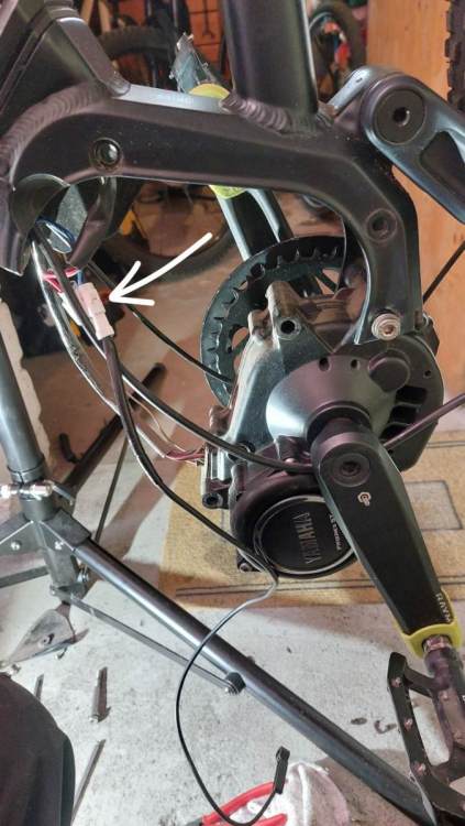

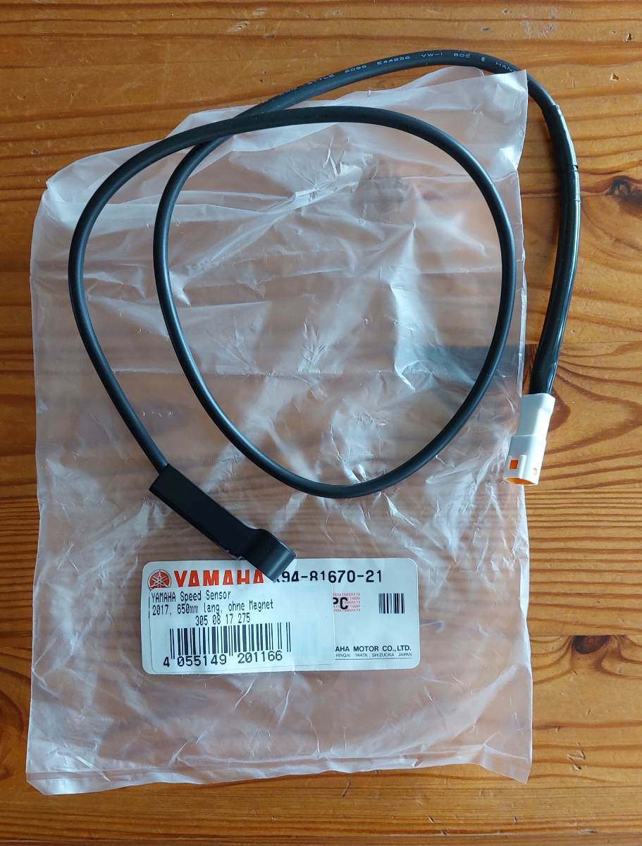

Dziś dostałem nowy kabel z sensorem prędkości i zabrałem się za wymianę, trochę kłopotu było z ponownym podwieszeniem silnika do ramy tak by nic nie przytrzasnąć ale w końcu się udało wszystko ładnie poupychać i skręcić tak jak było pierwotnie, śruby silnika (M8) dokręciłem z momentem 20Nm plus klej Loctite (i tak sprawdzę czy za jakiś czas się coś nie poluzowało ). Najważniejsze że po pierwszej próbnej jeździe wyświetlacz przestał mrugać a problem z odcięciem zasilania się nie pojawił, znaczy że usterkę udało mi się wyeliminować. Trochę grosza i czekania na serwis zaoszczędzone ...uff. Tak dla informacji, długość kabla to 650mm ( są dostępne różne długości) , jakby ktoś kiedyś w elektryku fullu z yamahą wymieniał. -

@Turysta05 co do ilości pinów we wtyczce nie mam pojęcia bo nie miałem jej w ręku, myślę że wymontowanie z ramy silnika jest na tyle proste a koszt nowego czujnika z kablem i wtyczką nie jest póki co jakoś tragicznie wysoki że podaruje sobie przeróbki i kupię nowy czujnik, gdyby jeszcze na 100 % wyeliminowało to usterkę to byłbym zadowolony, poniżej fotka jak wymontować silnik Yamahy (które śruby odkręcić)z ramy by dostać się do umieszczonych powyżej niego kabli z wtyczkami. -

@PiotrWie silnika nie trzeba otwierać, on (jego korpus)jest poprostu podwieszony pod ramą na kilku śrubach, wiązka kabli znajduje się ponad nim i jest ukryta w rurze ramy. Aby mieć do nich dostęp(do kabli z wtyczkami) trzeba jednak silnik odkręcić od ramy bo innej możliwości wymiany kabla z sensorem raczej nie ma. -

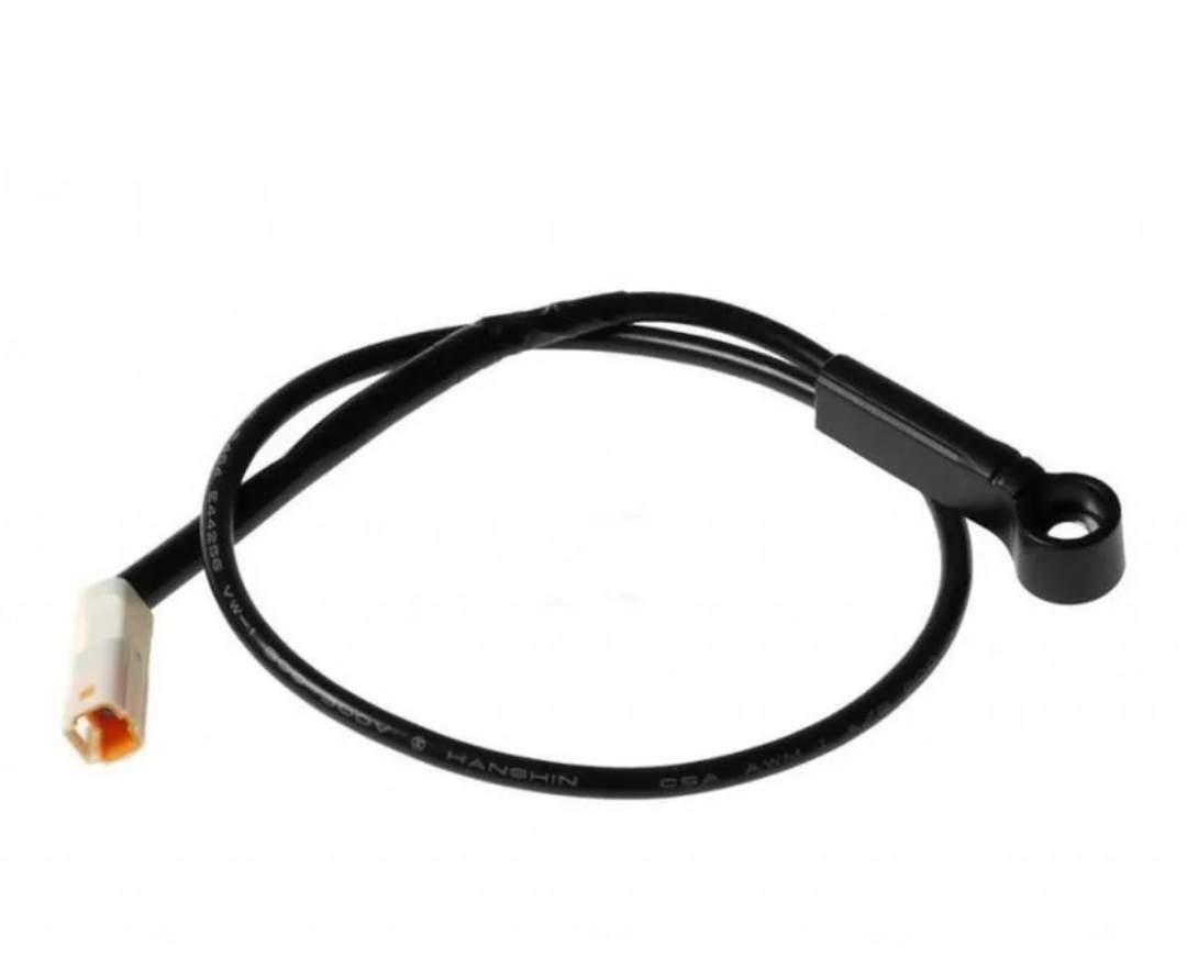

@PiotrWie właśnie gdy mruga wyłącza wspomaganie, grzebanie przy sensorze na jakiś czas pomaga ale problem powraca...sensor ma cofniętą koszulkę izolacji i widać dwa kable trzeci jakby obcięty jest widoczny w przewodzie ale czytałem że sensory z yamaha maja tylko dwa kable więc to może fabrycznie już tak było, choć ta cofnięta koszulka swiadczy o jakimś nadwyrężeniu przewodu a sam sensor jest nierozbieralny więc jak coś w nim się naderwało to wymiana jest jedynym wyjściem. -

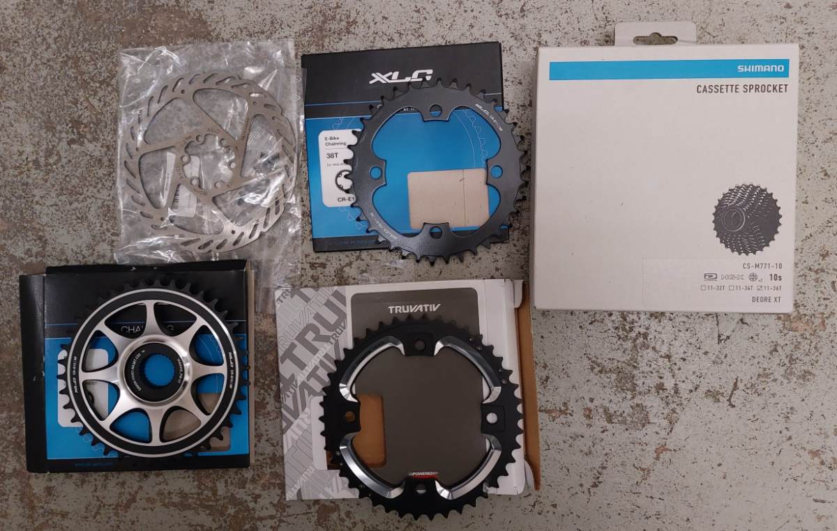

Po przejechaniu 7800km (po chyba 3 wymianie łańcucha) okazało się że kaseta i przedni blat nie przyjmuje już nowości. Wszystko poszło sprawnie , korba nie wymagała calkowitego demontażu a jedynie odkręcenia blatu od pająka, ale oglądając zużyte części , rzuciło mi się w oczy że zęby zarówno kasety jak i blatu nie wyglądały jak książkowe "zęby rekina", mimo tego o współpracy z nowym łańcuchem można było pomarzyć. Gdyby ktoś kiedyś wymieniał te rzeczy w podobnej konfiguracji, to stalowy blat przedni (rower Raymon Fullray, Yamaha Pw-st) ma 38 zębów i BCD104, oryginalną kasete 9 blatów 36-11, z braku pod ręką takiej samej zastąpiłem układem 36-12 i nie wymagało to żadnej regulacji tylnej przerzutki po podmianie. Blat na podmianę (FSA), trochę innej budowy jak ten oryginalny, zużyty (no name) od Yamahy, był dedykowany z pająkiem do silnika Bosch, ale BCD się zgadzało i po wykreceniu z pająka do Boscha nadał sie do Yamahy, zauważyłem że w przypadku omawianych przednich blatów, w opisach jest informacja że nadają sie do łańcucha przerzutki od 9-12 blatów więc są dość uniwersalne. Ciekaw jestem jak długo wytrzymuje napęd w waszych elektrykach?
