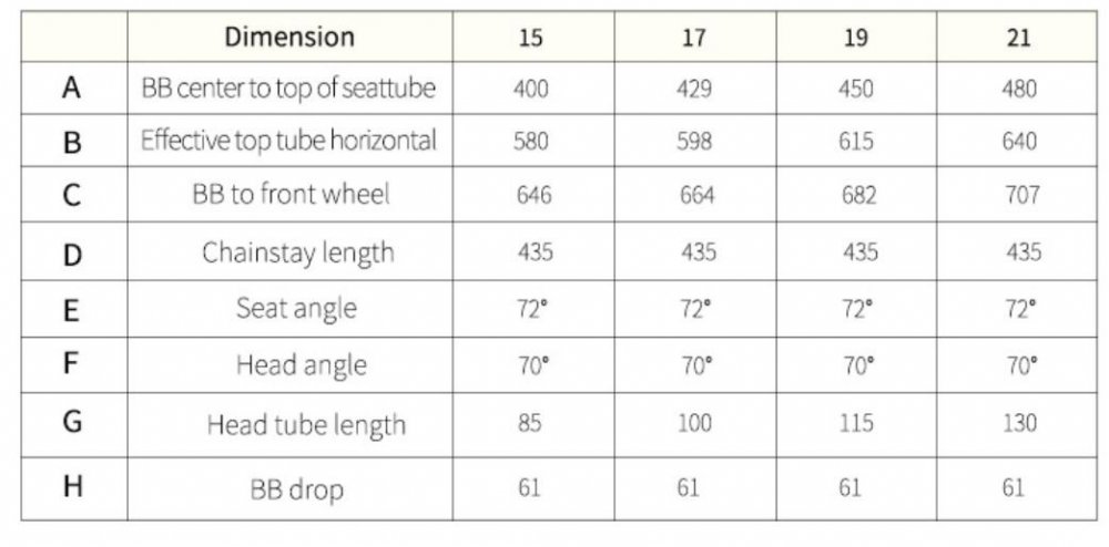

  1. Witam po wakacjach! Po obejrzeniu, przymierzeniu i poznaniu mozliwosci rynku, zdecydowalem na kupno ramy mtb. Niestety ciezko z duza rama na chinskim rynku ;(. Ostatecznie kolazem juz nie bede, a ma byc w miare wygodnie dojezdzac do pracy . Jak juz pisalem jezdze przewaznie po szosie i praktycznie po plaskim, wiec nie bedzie to typowy mtb tylko: - naped 1x10 (lub x11??) - widelec sztywny - hamulce tarczowe, to musi byc bo sa tylko mocowania do tarczy, rama wazy 1kg, wiec przezyje - opony 1.25 (teraz tez takiem mam). Dodatkowo parametry ramy:" - suport PF30 (46x73mm) - rura sterowa 1 1/2 - 1 1/8 - os sztywna lub nie, do wyboru, wiec chyba sztywna?? Jak wroce do RP (pewnie za kilka lat) to najwyzej zmienie konfiguracje na bardziej terenowy. Czekam wiec na krytyke pomyslu, jak mozna konstruktywna

  4. Przeszedlem po sklepach w trakcie majowki. Niestety wszedzie najwiekszy dostepny rower to rozmiar M, czy to w Decatholonie, czy Giant. "M" to mniej wiecej ramam 53-54cm, dla mnie za mala. Pomierzylem tez rowery ktore mam. Te 57cm to bedzie tak na styk, jak nie znajde niczego innego. Poszukam jeszcze czegos wiekszego. Pod koniec maja bede w Europie to jeszcze sie przymierze do wiekszej ramy i zobaczymy. Czy ktos moglby polecic konkretny model Gianta? Mam kilka sklepow w poblizu, wiec jakbym mial konkretny model to mi sprowadza.

  10. Nie mamniestetyinnych wymiarow oprocz tych ktore podalem. Ponizej inna rama o rozmiarze 58, chyba bardziej pasujaca. Na pierwszym zdjeciu jest rura suportu dla roznych suportow. Czy oznacza to ze wszystkie 3 beda pasowac? Czy raczej wybor jednej z opcji? Ktory jest najlepszy? Tak czy inaczej pojade przymierzyc do sklepu rowerowego. Z tym ze ja nie jestem pewny czy pozycja lezaca jest mi potrzebna. Pewnie za 5 lat bede chcial zmienic to bardziej w trackingowy rower z prosta kierownica.

  12. Glowka ramy - 180mm (juz wiem jak sie fachowo nazywa :)) Najwiekszy rozmiar to 58, wedlug producenta dla rowerzysty 185-190. Krotsza rura gorna, to bardziej wyprostowana pozycja. Czy sa jeszcze inne skutki?
  13. Dzien dobry, Po remoncie mtb zdecydowalem sie na zlozenie roweru. Zalozenia: - "Wygodna szosowka dla amatora", czyli endurance :). - waga nie jest priorytetem, wiec o gramy nie bede walczyl - cena nie jest priorytetem - budzet oganiczony jest zdrowym rozsadkiem. Glowne zalozenie to lekka rama z osprzetem Shimano 105 (z mozliwoscia zmian). Wykorzystywanay w 95% do jazdy po asfalcie (5% chodnik ;)). Rozdzial 1. Rama. Mam 1.9m wzrostu 98kg. Pierwsze moze w miare uplywu lat sie zmniejszyc, drugie zwiekszyc (mam nadzieje ze nie ;)). Wybor padl na rame karbonowa DiamondBlack 58cm. Parametry: - rura podsiodlowa - 550mm - rura gorna - 560mm - kat pochylenia - 73 stopnie (obydwa widelec I rura podsiodlowa) - tylny widelec - 405mm - rura "sterowa" (nie wiem jak sie fachowo nazywa) - 180mm, - suport PressFit30, - wew. srednica rury podsiodlowej - 27.2mm - rura sterowa 1 1/8 cala i 1.5 cala - nie bardzo wiem o co chodzi z tymi dwoam wymiarami. - waga 1kg, dla 58cm pewnie wiecej. Ponizej zdjecia ramy. Prosze o komentarze do powyzszego wyboru. Szczegolnie jezeli chodzi o negatywne cechy I pozniejsze problemy Pozdrawiam Jwo
