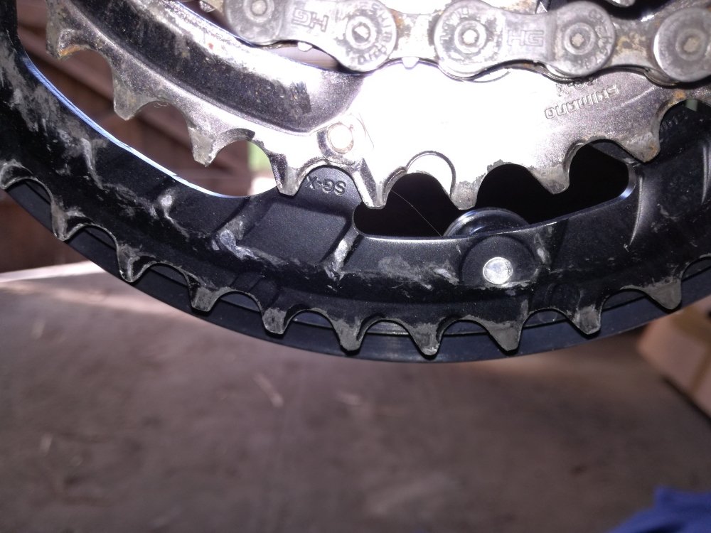

  2. Nie korba to Deore FC-M521 na octalink i z niej wykręcam trzy zębatki i w miejsce środkowej tarcza nw 38t. Z tego co wiem mój suport to 121 a czy 68 czy 73 już nie wiem.
  3. O i mnie zmartwiłeś. Moja korba to również starsza Deore FC-M521 na octalink 48/36/26. Jak na milimetry, to istnieje ryzyko uszkodzenia/podrapania ramy i pewnie żadne naklejki nie pomogą. Założę 38 i będę testować. Jak będzie trzeć czy być w moim mniemaniu za blisko to będzie kolejny, grubszy wydatek. Czyli kolejne druciarstwo czekałoby mnie. Czy to zawsze by czekało, nawet jak zakupię korbę i wymienię suport (zapewne HTII)?
  4. Właśnie jestem po konwersacji. Powyżej 38t 104 mm nie robi, ponieważ tylny widelec bardzo często jest niekompatybilny, ociera. Powyżej to już 110 mm. Zamówiłem 38t. Przy obecnej konfiguracji i tarczy 48t nigdy nie użyłem biegów 11-12-13 na kasecie. Jednak uważam, że idealnym rozwiązaniem, dla mnie byłoby 40t a tu wiąże się z wymianą korby na coś z 110 mm, coś z szosy ale ostrzegał mnie tutaj o jakimś "długości osi w korbie". Także nie wiem. Czy iść w SRAM i za rok wymienić korbę (obecnie 400zł) czy iść jednak w Shimano i za rok szukać używanej korby od szosy (patrzyłem ogłoszenia i jest ciężko - cena ciut mniejsza od nowej). Jeszcze SLX M7000 SGS 10 rz. oglądałem i wizerunkowo bardzo przypadł mi do gustu :D.
  5. Giant CRS wszędołaz, do pracy, na zakupy, wycieczki gravel na prostej kierownicy, wygoda. Koła 28, opona 700x38. Wiem, że NW 40t na 104 to tylko u chińczyka dostanę, ale niesie to ryzyko, że rama nie przyjmie takiej zębatki. Należałoby zmienić całą korbę na coś o 110 mm. Z tego powodu na teraz musi wystarczyć 38t.
  6. Czy przerzutka RD-M7000 będzie współpracować z korbą np. Tiagra ale z zębatką narrow wide 40? Czy jednak musi pozostać schemat szosza-szosa, mtb-mtb? Ogólnie zmieniała się koncepcja i chcę stworzyć napęd 1x10, ale wstępnie przerabiając obecną korbę FC-M521 26/36/48 na 38 narrow wide. Kaseta HG81 11-36. Obawiam się jedynie, że 38 może być mi mało (rower to taka hybryda na sztywnym widelcu, coś gravel na prostej kierownicy). Przy obecnej kasecie 12-25 nigdy jej nie użyłem zębatek 12,13 a już używam.
  7. Hej, Chcę przejść z 3x9 na 1x10. Zębatka narrow wide 38t, ale z chęcią przytuliłbym 40t na 104 mm. Zestaw budowany na korbie FC-M521, kaseta HG81 11-36. Kwestia tylnej przerzutki mnie zastanawia. Nie wiem co wybrać: Deore RD-M6000 SGS czy SRAM Apex 1 Type 3. Na pewno będę chciał spróbować zębatki 40t, więc chciałbym aby było to kompatybilne z przerzutką. Dodam, że może w przyszłym roku pokuszę się o zmianę korby, coś na 110 mm (tiagra?) jak wypali 40t.
