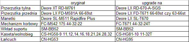

[Kompatybilność napędów] Temat do dyskusji, zadawania pytań, etc.
sztorm odpowiedział Puklus → na temat → Napęd rowerowy
Witam Robię koledze upgrade roweru Kellys Magic Cross Country (2007) w którym napęd był 3x9 i zmieniamy na 3x10, zapadła decyzja na pełną grupę trekingową Shimano Deore LX (2017-2018) i mam problem z przerzutką przednią mianowicie była tam zamontowana przerzutka Shimano Deore LX o symbolu FD-M581A i kącie ramy 66° - 69° czyli powinienem zastąpić ją przerzutką FD-T671-6 i niestety nigdzie nie umiem jej namierzyć są tylko dostępne FD-T671-3 czyli na kąt ramy 63° - 66° i tu moje pytanie czy będą jakieś problemy jak zamontuję przerzutkę dedykowaną do kąta ramy 66° - 69° zamiast 66° - 69° ? A może zostawić starą przerzutkę, tylko czy ona obsłuży korbę FC-T671 44-32-24T do tej pory była korba FCM542 44-32-22T? Wykaz planowanych zmian:
