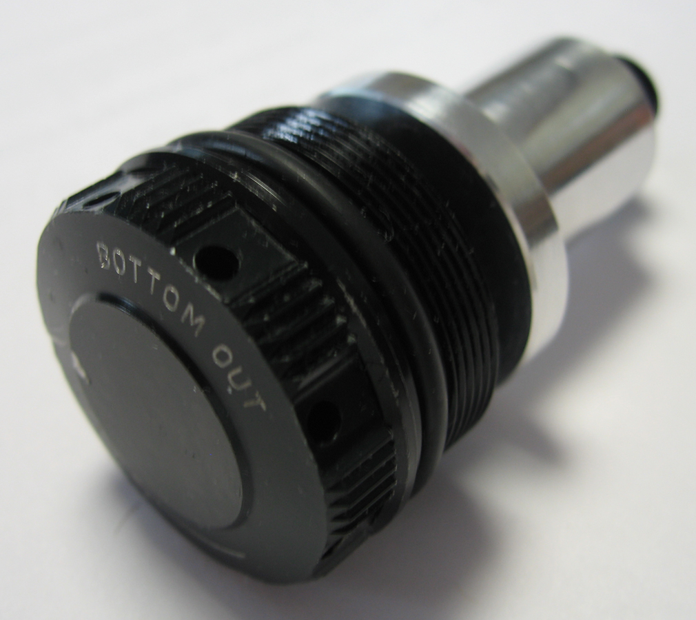

    [Rock Shox Boxxer] Bottom Out
    Dzieki chłopaki. trafiłem na to, ale nie rozumialem do konca działania tej funkcji i wolałem, żeby ktoś wytłumaczył mi to po polsku:)
  8. Cześć, szukałem odpowiedzi, ale nie znalazłem nic, dlatego może ktoś z was wie, za co odpowiada/do czego jest to "pokrętło"?
  9. Dzieki poszukam, jeszcze nie mialem okazji, a dzis wszystko pozamykane
