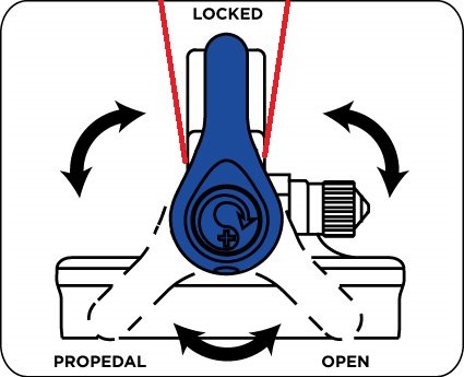

@Selvan82 Dzięki i czekam na sprawdzenie Wydaje mi się, że jest to TRIAD 1, nie ma na nim nic o 2/II Wiem, że to nie dział giełda, ale podrzucam linka https://www.olx.pl/oferta/damper-fox-triad-specialized-165mm-nowy-wroclaw-CID767-IDyIbId.html Generalnie póki co mam na niego chętnego, ale uprzedziłem o tym luzie jak zauważyłem, żeby nie było, że jakiś bubel wcisnąć chcę. Celem rozwiania wątpliwości założyłem temat no i tu się spotykamy Na łączach Pozdro, DIY
Witam! Szybkie pytanie jak w temacie - mam damperek, kupiłem kiedyś ale się nie przydał a teraz chcę odsprzedać. Zauważyłem, że gałka w trybie zablokowanym jest luźna. Luz ma mniej więcej tyle co na zdjęciu do czerwonych kresek: Poza tym damper wydaje się całkiem sprawny i był kupiony jako nowy (co nie znaczy, że był, ale śladów montażu nie ma). Na tyle ile mogłem (spuściłem powietrze i wciskałem ręką opierając dół o starą książkę) sprawdziłem tryby i wszystkie działają, rebound też, jedynie pokrętło lata na boki, tak jakby kulka w środku nie zaskakiwała czy cuś... Nie mam parcia na sprzedanie wciskając komuś przedmiot, który wymaga serwisu. Jeśli to wada to wystawię po prostu jako wadliwy i tyle Z góry dzięki za pomoc Pozdrawiam DIY
