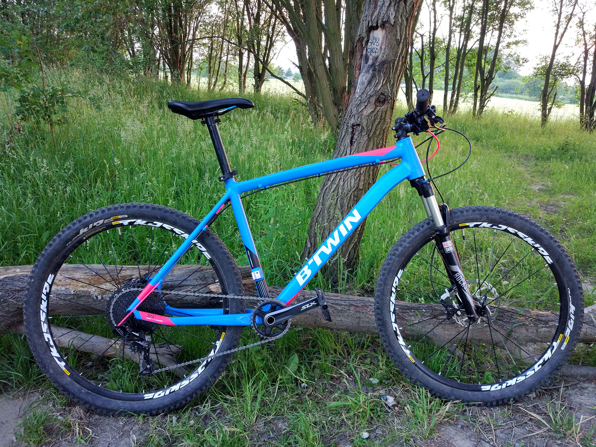

[650b] Pokaż swojego 650b i napisz o nim dwa zdania
Kuli odpowiedział durnykot → na temat → 27,5" 650B
Mój niebiesko różowy sztywniak, rama rafal 720, koła crossride, sztyca accent execute - dają niezłą sztywność. Napęd 1x11, korba slx m7000 32t, kaseta sunrace 11-46, manetka i przerzutka sram nx, amor rs 30 gold rl na motion control, heble xt m8000. No i najważniejsze - różowe neonowe pancerze accenta . -
Mi M8000 stykają w mocnych górach na zwykłych tarczach tektro, waga też stówa, podejrzewam że slxy z radiatorkami na twoich tarczach spokojnie dadzą radę.

Sztyca accent execute 31,6
