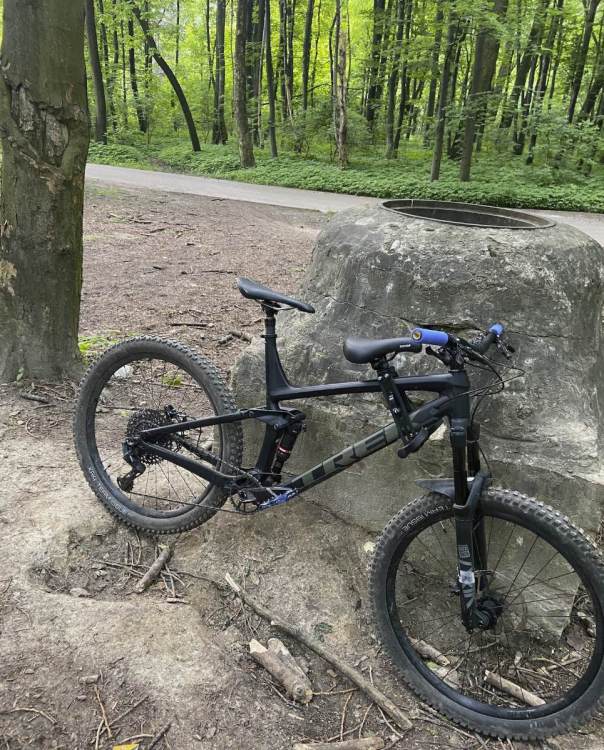

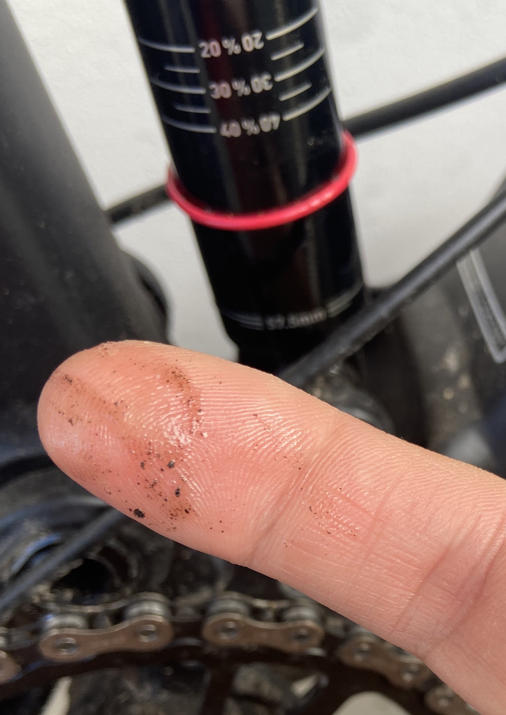

Witam, chciałbym zasięgnąć opinii bo nie wiem czy się stresować czy jest to normalne, kupiłem fabrycznie nowy rower z takim damperem jak w opisie, przejechałem nim dosłownie 10 km i niestety od 2 tygodni stoi nie używany z powodu przebywania na kwarantannie. Dzisiaj postanowiłem się trochę przyjrzeć rowerowi i zauważyłem takie coś na damperze, czy taki wyciek jest normalny czy nie powinien mieć miejsca? Czy powinienem niezwłocznie rower oddać do serwisu w którym go kupiłem i niech się tym zajmą? Rower to Trek Remedy 8 Jeszce takie zdjęcie
